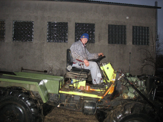

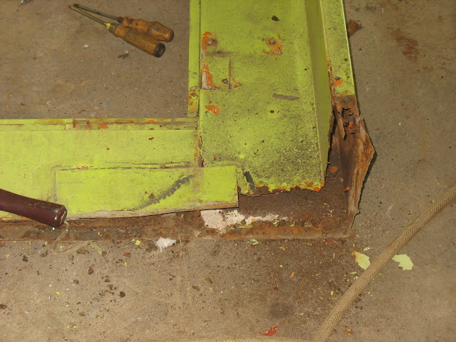

Hallo Muck,
hatte das gleiche Problem bei meinem MB-Trac 800 MS Bj 1977. Der untere Bereich der Kabine und das hintere Vierkantrohr des Bodens waren komplett durchgerostet.
Zunächst muß die Haube abgeschraubt werden, da links und rechts vom Tunnel auch noch Schrauben sind. Beim Lösen der Kabine von der Bodengruppe mußt Du die Schrauben der Auftritte / Schutzbleche lösen (jeweils 2 auf der Rückseite, 1 links und 2 rechts der Tür und im Bereich der Blinker). Verkabelung der Blinker lösen. Dann kannst Du die Auftritte entfernen. Bevor Du den unteren Bereich der Kabine abtrennst solltest Du die Abstände der Türen fixieren, damit die Maße beim späteren Einbau noch stimmen. Das WHB wird Dir hierbei wenig behilflich sein, da hier nur das Kippen der Kabine beschrieben wird.
Anbei 2 Bilder von mir und eins aus unserem Forum.
