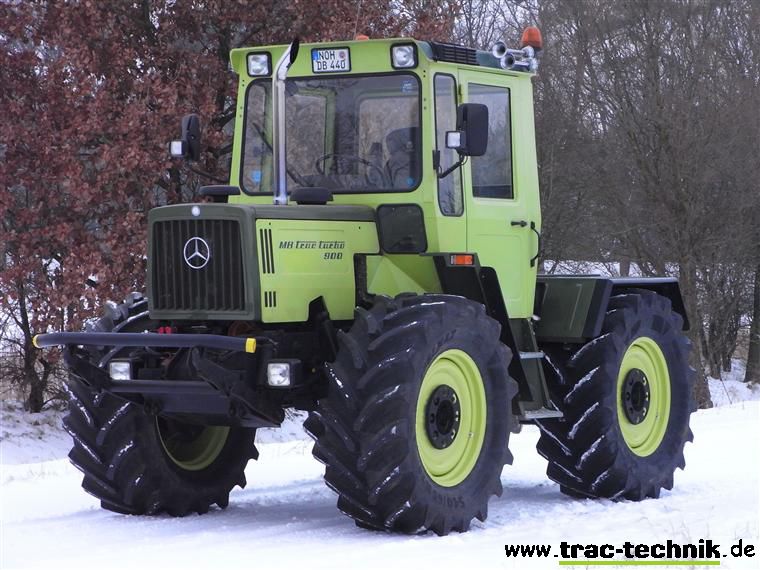

Wolfi-Nö - 08.11.2013
Hallo Trackollegen,
eine weitere Ausbaustufe das Trac´s ist erreicht...
Da er ja nun technisch in Ordnung ist hab ich mich endlich an meinen Traum gemacht und den Trac nochmal umbereift auf 540/65R28 von BKT auf Lemmerzfelgen.
Das Ganze ging soweit ohne das die Originalität verloren geht, es musste lediglich der Lenkeinschlag begrenzt werden. Mehr geht aber nun wirklich nicht mehr, daß ist das Maximum auf der kleinen BR.
Desweiteren hab ich noch einen Scharmüllerschlitten montiert mit 38er balligem Bolzen.
Soweit ist alles eingetragen und abgenommen, es fehlen noch die Kotflügelverbreiterungen die habe ich noch nicht montiert.
Weiteres steht nun noch auf der Planung:
3 Stufige Aufstiege, denn das ist elends hoch mit den Reifen
die neue FH-Schwinge montieren um wieder etwas mehr Lenkeinschlag zu gewinnen
Frontzapfwelle steht noch auf meinem Wunschzettel...
Und nun genug gelabert, ein paar Picture´s
Gruß Wolfi
RE: Technische und optische Überholung meines MBtrac 900 turbo - BM 440.173 -
Peteru411 - 08.11.2013
Hallo Wolfi
Kurz und Knapp: Geilllllll
Sieht Hammer aus. Wenn jetzt alle mit kleiner Br schon 540 R28 fahren werden wohl die mittleren Br auf 30 Zöller weichen müssen
Das mit den 3 Stufigen Aufstiegen macht auf jeden Fall Sinn!
Gab es die 3 Stufigen für die kleine Br oder sind die dann breiter wie beim 1000?
Lg Peter
Danke Peter für die Blumen
Es gab die 3 stufigen auch bei der kleinen BR aber nur beim Family...
Korrigiert mich wenn ich falsch bin.
Alle Nachbaulösungen haben bei 3 stufigen die breiten für die 1000er/1100er im Angebot.
Meine 2 stufigen sind auch schon die breiten, was bei der Bereifung nicht von Nachteil ist, und mit den Verbreiterungen die Reifen zumindest hinten ordentlich abgedeckt sind.
Ich war am Mittwoch knapp 200km unterwegs, bei Regen und teilweise ordentlich Schmutz auf der Straße...
Die Karre sah aus, ich sags dir... Keinerlei Sicht mehr raus zur Heckscheibe, Seitenscheibe bzw. auf die Spiegel! Geht gar nicht
Als nächstes kommen die Verbreiterungen dran.
@Hartmut, unbedingt... Spätestens nächstes Jahr NOH
Gruß Wolfi
