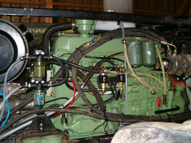

weiss schon hab lange nix hören lassen, will euch aber über meine Fortschritte ebenfalls den versprochenen Bericht erstatten.

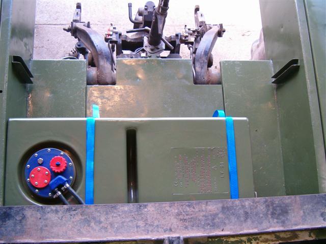

Mein Umbau (ATG Diesel-Therm, Monopoel) ist jetzt montiert und funktioniert soweit man das nach einer Probefahrt beurteilen kann sehr gut.
Hab den WT mit der Vorföderpumpe hinter dem Motor versteckt und isoliert, die Vorfilter und die Ventile fanden auf der rechten Motorseite auch passable Plätze und der Tank, ein 91liter Modell von Monopoel hat sich auf der Ladefläche breit gemacht!

Servus Wilhlem,
interessant, interessant
Sehr sauberer und professioneller Umbau, wie immer von dir
Respekt!
Sag mal, was hast du mit deinem Motor gemacht? Überholen lassen und selber lackiert, oder wie? Schaut ja klasse aus.
Und was ist das für ein Hydromotor, den du überm Öleinfüllstutzen platziert hast???
Einmalig, super.
Grüße Michl, der restlos begeistert ist
RE: Rapsöl-Tanken ?????? -
Weder - 23.03.2006
Hallo Michl,
ist ein neu überholter OM366 jetzt mit LLK (Bilder), brauch ein paar Pferde mehr für den Schmetterling.
Abgesehen davon ist ein Motor mit hoher Stundenzahl nicht mehr optimal für Rapsöl geeignet. (wegen dem erhöhten Eintrag von Rapsöl ins Motoröl)
Den Ölmotor (alias Klimakompressor) kehren wir lieber unter den Tisch.
