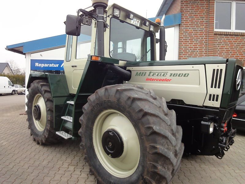

Brüllrohr67 - 30.10.2011
...moment mal:
http://schuco.de/de/modelle/classic_collection/edition_132/mb_trac_1800_intercooler_silberdistel.715.html
http://www.technikboerse.com/view/gebrauchtmaschine/traktor/934881/mercedes-benz-mb-trac-1000.html
http://www.traktorpool.si/media/9099/1449099/1745093/Mercedes-Benz-MB-Trac-443-1745093.jpg?height=600&width=800&quality=80
http://www.technikboerse.com/pictures/99022340/7e128a67c9de8117fa2b5c99e191d0d9.jpg
greetz

Andi - 30.10.2011
Hallo nochmal
Ich hab mir mehrere original Silberdistel-tracs angeschaut, die waren alle schwarz.
Schau dir mal den 1100er vom MB-trac Treffen 2004 in Damme an. Hartmut hat da Bilder gemacht.
Bei deinen Links handelt es sich m. E. um neu lackierte tracs.
Ich hab mich mit diesem Thema in der Vergangenheit wirklich schon mal ausführlich beschäftigt. Und wer mich hier kennt der weiß daß ich solchen Sachen genau auf den Grund gehe
Andi
Hi Andi,
ich muß hier nicht strikt auf mein Recht pochen! Nur, ich habe bisher (fast) immer flaschengrüne Beschriftungen beim Silberdistellack gesehen - macht ja auch Sinn...
Ich möchte aber nicht gänzlich ausschließen, daß es gerade in der kleinen u. mittleren BR, auch tracs mit schwarzer Beschriftung gegeben hat! Ich habe ein einziges Mal bei einem trac mit einer schlechter Restaurierung eine schwarze Haubenbeschriftung erkennen können - sah nicht schön aus..., aber vielleicht hat es das ja öfter gegeben...
Was ich allerdings komplett ausschließen möchte, ist eine schwarze Dachfolie beim Silberdisteltrac! Das wäre wirklich "to much"...
greetz
P.S.: Die tracs auf den Bilder sind bestimmt nicht alle nachlackiert! Und wenn, muß die Beschriftung in der Form u. Farbe auch irgendwo her sein, bzw. nach altem Muster erstellt worden sein. Und Schuco baut eigentlich auch ganz ordentliche u. naturgetreue Modelle...

Hartmut - 30.10.2011
Mir sind bisher auch nur originale Silberdiestel MBtrac mit schwarzer Beschriftung untergekommen.
Alles andere ist nicht original, neu lackiert oder sonstiges!
Und auch auf die Schuco Modelle braucht man ja nicht weiter eingehen...
Weise ist auch dort wieder näher am original und hat die Nase vorn!

MB-Fahrer - 30.10.2011
Moin
Wenn ich mir die Fahrzeuge auf den Links von Brüllrohr anschaue, glaube ich das die Aufkleber Dunkelgrün: DB 6262/RAL 6003 sind und noch nicht mal Flaschengrün: DB 6209.
Mir sind auch nur schwarze Aufkleber an werkseitig silberdistel lackierten Fahrzeugen bekannt.
Im übrigen sind die Aufkleber meines Wissens bei allen Sonderfarbtönen von Daimler-Benz immer Schwarz.
mfG
Heinrich

Wolfi-Nö - 30.10.2011
ich bin jetzt auch der Meinug das die Aufkleber wohl schwarz sind im originalen... Die Bilder von Hartmut sind echt überzeugend! Ich habe ja schon in dem Trac Buch von Oliver Aust 3 Silberdistelfarbene gesehen und alle hatten schwarze Aufkleber.
@Brüller, die Beispiele die du gefunden hast sind wohl keine originalen, den 1000er hab ich schonmal gepostet... Am Dach kommt ja beim Mercedes Schriftzug die gelbe Farbe noch hervor. Das geht wohl besser
