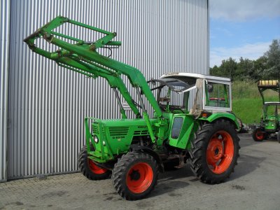

aus eigener Erfahrung weiß ich, dass die MENGELE ab Mitte der 70-er Jahre ausgereifte und stabile Ladewagen gebaut haben. Mit der Qualität der Lackierung haben sie sich dann noch Zeit gelassen bis Ende der 70-er, Anfang 80-er Jahre.
Mein Schwager hat seinerzeit mit seinem D6206A
[Bild: 11509-7029.jpg]
einen LAW400 Tandem (21 Messer, 6 Schwingen, 3 Dosierwalzen, Querförderband) in unserer Mittelgebirgslage in allen Situationen - auch am steilen Hang - beherrscht.
[Bild: 3797-Mengele_LAW_400A-795392-0.jpg]
Von daher sehe ich beim Mengele Garant 535 und einem MBtrac 1000 auch ohne Turbo nicht das geringste Problem.
