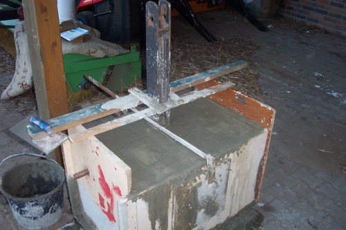

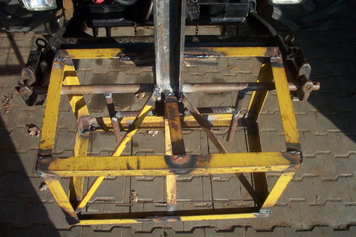

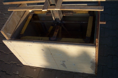

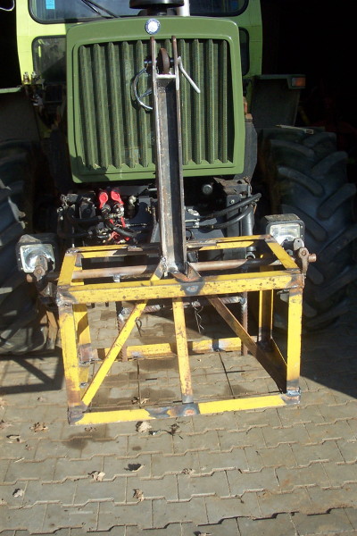

(18.12.2012, 19:32)Getriebecracker schrieb: Mein Plan war, mich an die Drehbank zu stellen, eine Welle passend abzudrehen, 2 Flacheisen samt Bohrung für den Oberlenkerbolzen dranschweißen und das ganze dann einschalen und mit Beton ausgießen.
So habe ich es auch das erste mal gemacht. Als es dann abgetrocknet war, und ich es mit dem Frontkraftheber hoch hob, drehte es sich weg...
Du brauchst also Eisen in der Schalung...
Bei mir sieht es nun im 2. Versuch im inneren des Klotzes so aus:
