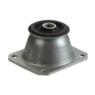

die Kabinenlager meines MB-trac´s 800 Baujahr 1979(Mittelschalter) müssen erneuert werden. Kann mir jemand sagen, welche Artikelnummer diese bei der Firma Stöffl haben?

ich habe Anfang 2010 auch welche gesucht und auch gefunden.
http://www.stoeffl.at
http://www.stoeffl.at/katalog/shop/USER_...34c3babd82
Artiekel Nr. 786026S1/NK60
Gummi-Metall-Konen NK 60 Shore
Flansch 90x107 mm x 56 mm Hoch
Schicken bei Neukunden nur auf Vorkasse, das aber schnell
alles zusammen hab ich für 4 Stück 117 € bezahlt.
Sind baugleich mit denen von DB
Gruß Thorsten

ich benötige auch neue Kabinenlager für meinem 800-MS.
Die bei Stöffl abgebildeten Lager (786026S1) sind rechteckig und haben 4 Befestigungsbohrungen.
Die bei mir verbauten haben nur 2 Befestigungsbohrungen und sehen in der Draufsicht näherungsweise wie Parallelogramme aus.
Passen die Lager von Stöffl trotzdem in die vorhandenen Halter oder müssen die hinterher noch zurechtgeschnitten werden?
Im EPC ist bei den vorderen? Lagern noch eine rechteckige Zwischenplatte dargestellt, die es bei mir nicht gibt.
Danke für Deine baldige Antwort
Gruss Hermann
RE: Welche Artikelnummer haben die Kabinenlager im MB-trac 800 Mittelschalter - vanLengerich - 06.10.2013
Hallo Hermann,
Die Lager passen sind aber nicht 100% baugleich!
Ich hab sie so gelassen wie sie sind und geht auch.
Natürlich kann man die Lager auch mit dem Flex bearbeitet.
Gruß Thorsten

Ich will meine Kabinenlager ersetzen. Sind die Lager (Artikel Nr. 786026S1/NK60) von Stöffl nach wie vor die interessanteste Alternative, oder ist jemand noch auf andere gestoßen?
Der 800er MS hat ja 4 Lager. Sind die 4 identisch, oder sind hinten andere Lager verbaut?
Danke für Eure Antwort.
Tobi

passgenau!! und in guter Qualität findest Du die Lager bei Agrartechnik-Maier. Sind aber wesentlich teurer (88,49€/St.) als bei Stöffl.
Die Kabinenlager sind vorne und hinten gleich. Vorne ist manchmal unter den Lagern zusätzlich ein Silent-Block eingebaut um die Nickbewegung der Kabine etwas zu dämpfen.
Falls Du (wie ichSad) beim Herausdrehen der (rostigen) Lagerschrauben das Innengewinde des Kabinenbodens beschädigst, kannst Du bei mir einen Gewindebohrer zum Nachschneiden ausleihen. Eventuell hinterher neue Schrauben verwenden. Viel Glück!
Hermann

Ich habe nun die gleichen Lager wie bei Stöffl unter folgendem Link bei einem deutschen Anbieter gefunden:
Kabinenlager
Der Preis liegt hier bei 27,50 € pro Stück, zzgl. Versand. Sollte somit gleich mit Stöffl sein.
Hier kann man zwischen drei unterschiedlichen Shore-Härten wählen:
NK 45 (weich), NK 60 (mittel) und NK 70 (hart)
Welche Härte ist für den Trac wohl die richtige???

Zur benötigten Härte kann ich Dir leider keine Auskunft geben.
Für mich stellte sich anfangs auch die Frage: Günstig oder eher Original?Rolleyes
Mit "passgenau!" meinte ich, die Teile von ATM haben die Originalform und es gibt auch keine unterschiedlichen HärtegradeTongue.
Hermann

Wenn du das Thema durchliest stellst du fest dass es 2 unterschiedliche Kabinenlager für den MS gibt,die älteren hatten nur 2 Befestigungsschrauben, bei neueren sind es deren vier.
Auch sind die neuen Lager identisch mit den vorderen vom Seitenschalter.
Wenn du nur die 4 Kabinenlager brauchst,bestellst du vielleicht besser bei dem von Tobi(Beitrag #7) verlinkten Verkäufer ,denn bei Stöffl gibt es m.W. einen Mindermengenzuschlag.Rolleyes

Bin fündig geworden. Mann muss die oben genannte Artikelnummer 786026 eingeben. Das Stück 27.50. Habe jetzt die mittlere Stärke genommen.
