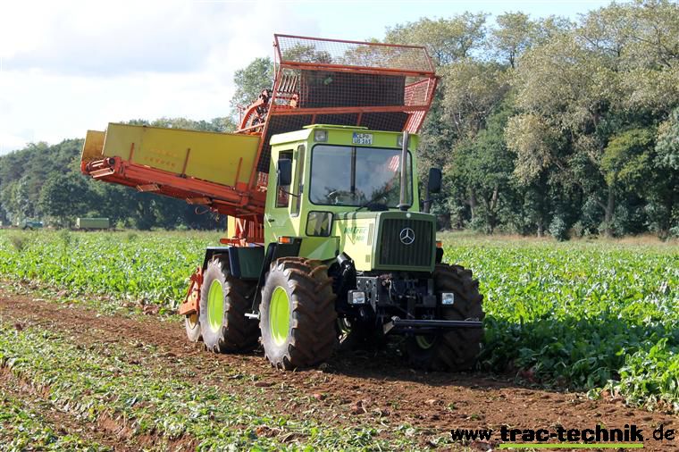

Die 480er sind wirklich gut und machen, bei der kleinen Baureihe montiert, ein toppi Bild. Siehe Hartmut´s Bild von Ulli´s 700er oder auch Bilder von anderen Forumskollegen oder auch von meinem trac.
