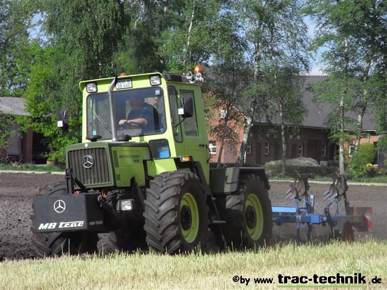

bei meinem mb trac 800, Bj. 84, sind vorne Diagonalreifen und hinten Radialreifen der Größe 16.9 26 montiert. Die hinteren sind auch noch zu 50% abgefahren, es sieht nicht schön aus. Passen auf die montierten 14L 26 Felgen auch 540 65R26 drauf? eine Spur von 1800mm ist vorhanden.

Ja das passt.
[Bild: 2011_05_04_02.JPG]
RE: Welche Bereifung bei Felgen 14L26? Passen da auch 540/65 R26? - wuermie10 - 13.11.2014
Hallo Hartmut,
danke für die Antwort und das Bild... so soll es bei mir auch aussehen...

RE: Welche Bereifung bei Felgen 14L26? Passen da auch 540/65 R26? - Heinz - 13.11.2014
Hallo Hartmut,
bist Du Dir sicher, daß der 540er auf die 14er Felge geht?
Bei dieser Größe gibts´s ja nur noch die Trelleborg.
Soweit ich mich noch erinneren kann, ist hier die 16er optimal und die 15er die unterste Grenze.
Wir wollen ja nicht, daß Bernd Reifen bestellt und dann nicht die passenden Felgen hat.Smile
Heinz
RE: Welche Bereifung bei Felgen 14L26? Passen da auch 540/65 R26? - Hartmut - 13.11.2014
Moin Heinz,
Wenn es org. Daimler Felgen sind, dann ist die Reifengröße 540/65 R26 erstmal von Daimler Seite aus freigegeben...
Natürlich muss man die Empfehlungen der Reifenhersteller dann auch noch beachten...
Gehen tut es aber trotzdem Wink
