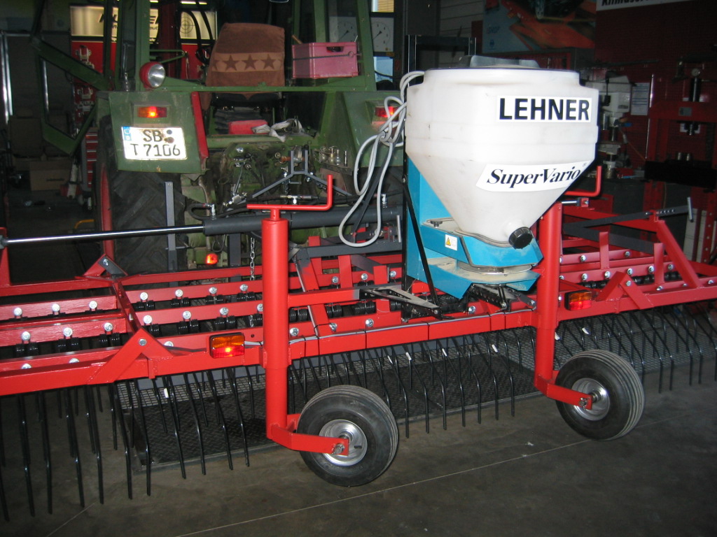

Wie Du meinem PB entnehmen kannst, habe ich eine Nachsaatkombination. In der Fronthydraulik eine Schleppe mit Ringen und den Nachsaatstreuer. Im Heck eine Sternwalze und direkt vor der Walze eine einfache Striegelreihe. Nun ergänze ich die Walze noch um einen 500 l Tank und eine Sprühvorrichtung zum Ausbringen von Plocher Bodenaktivator.

dein Bild hab ich schon versucht zu interprätieren

Tasträder habe ich auch angebaut. Leider habe ich die Streben etwas schwach bemessen, für den ersten Versuch OK aber danach werden sie aus 50er Winkeleisen.
Tasträder (eigentlich nur Tiefenführungsräder) stammen von einem (Bitte nicht lachen) Schubkarren. Halten das gewicht aber super. Das ganze Gerät schätze ich auf 250kg.
Nächste Woche kommen noch die mittleren Zinkenbalken dran. Zum Schluss wird dann der Pinsel noch geschwungen und es sollte fertig sein.
Soweit wieder von mir.
Matthias

es geht ja voran. Mach Dir mal Gedanken, ob es nicht machbar ist, die Tasträder lenkbar anzubringen, den bei Kurvenfahrten treten hier Seitenkräfte auf, die nicht zu unterschätzen sind. Da sind die Reifen schnell von den Felgen gedrückt, gerade wenn Du den Striegel verleihen willst, macht das sicher Sinn.
Gruß Udo
RE: Suche Anregungen zum Bau eines Wiesenstriegel -
indianer - 07.02.2015
@udo stimmt.
Ideal wären warscheinlich Lenkrollen von einem Schwader, die wären 360°
drehbar. Hab damals meinen Orion mit beiden Drehrollen verschrottet...
Bevor er nicht ausgereift ist bleibt er hinterm Trac mit mir als Fahrer.
