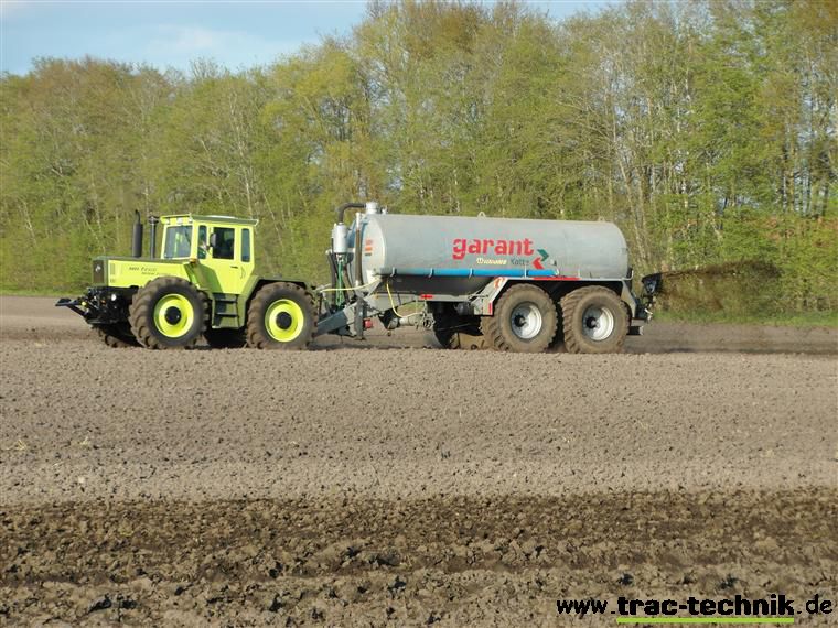

RE: Wer kann mir Erfahrungsberichte zur Kugelkupplung K80 am Mb-trac 1600 geben? - Hartmut - 28.01.2018
Also mit egal welcher K80 und Schlitten, Nein!
Mit bestimmten Konstellationen, Ja!
Bei 30 Zoll, auch Ja, aber eben mit weniger Bodenfreiheit.
[Bild: 2016_05_04_15-me.jpg]
Im Bild ist der Scharmüller Schlitten mit loser K80 -> Art.Nr. 00.136.00.2-A02
Der K80 Einsatz ist auch von Scharmüller -> Art.Nr. 05.6330.45-A02
Andere Konstellationen sind sicher auch noch möglich, allerdings kann ich da persönlich nichts zu sagen.
Gruß Hartmut admin
