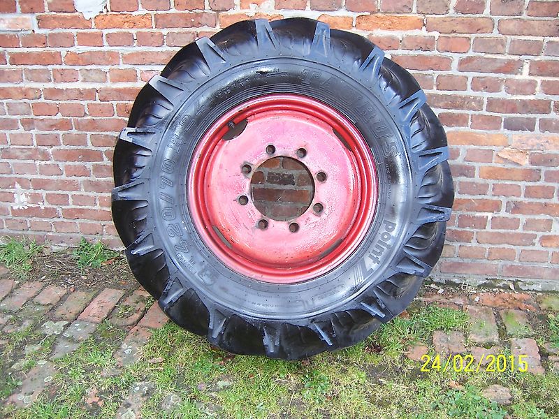

Kan mier jemand sagen was fur felgen es gipt vur mijnen trac ich habe drei akkiege felgen ond eine ronde felge,jets kan ich eine kaufen vur 100e aber ich weis nicht was fur name oder grobe(maat) das ich habe.
Vrg Jan.

ich stelle hier mal 2 Bilder rein um zu zeigen was du meinst:
[Bild: attachment.php?aid=20738]
[Bild: attachment.php?aid=20723]
Roby

auf Deinem Trac sind folgende Felgen montiert:
3x Lemmerz Felge 12x24 (Teilenummer 4404011101)
1x Südrad Felge 12x24
Tobi

Hoi Roby
Ich meine die felge von hinder achse ist anders als vorne jets kan ich eine kaufen wie vorne vur 100 e aber was ist dei name von felge oder maat.
Vrg Jan.
