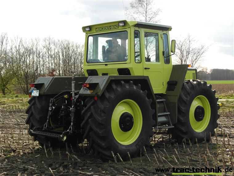

Ich habe die BKT in 600/70 R34 gekauft und bin top zufrieden.
Der BKT hat auch eine Freigabe von bis zu 65 km/h (Speedindex D), was beim MBtrac ja auch nicht uninteressant ist... Wink
Ob die anderen das auch haben, weiß ich nicht?
Die restlichen von dir angesprochenen Maße habe ich nie nachgemessen...
Nur das mit einem 600er Reifen der auch 600 Breit ist, wirst du kaum am Markt finden.
Die meisten bauen etwas schmaler auf der reinen Lauffläche, was aber verschmerzbar ist.
Die Hersteller geben meistens die aktive Reifenbreite am Boden an, in Verbindung mit der jeweiligen empfohlenen Messfelge.
Bei mir schaut es auf 16x34 Zoll Felgen so aus:
[Bild: 2016_03_30_03.JPG]
[Bild: 2016_03_30_05.JPG]
PS: ich habe nie gesagt, das man das beim BKT pauschal sagen kann das diese kleiner bauen!
Aber z.B. beim 540/65 R28 ist es nunmal so, das sie kleiner im Durchmesser ausfallen... Wink

Die Petlas von der Messe waren sogar 720mm breit bei 710er Decke. Wie gesagt, schön eckig und wuchtig, was mich auch auf die Petlas aufmerksam gemacht hat. Der Felgenschutz macht sich auch ganz hübsch (bedeutet, dass das Gummi bis über die Felgenaussenkante baut). Ist ein 65 km/h Reifen und hat den gleichen Preis wie BKT.
Hartmut, wenn ich bei mir von Achsmitte bis Unterkante Kotflügel messe habe ich genau 85cm.
Demnach müssten Deine BKT mit 1704mm eigentlich ganz stramm unter den Kotflügeln sitzen. Bei Dir passt aber noch eine
flache Hand drunter. Liegt wohl daran, dass der Reifen zur Reifenmitte noch etwas höher wird.
Könntest Du bei Gelegenheit vielleicht mal messen, wie breit die BKT sind? Von Stollenaußenkante zu Stollenaußenkante.

RE: BKT oder Petlas in 600/70 R34 kaufen? - Hartmut - 09.04.2017
Moin Christian,
Meine sind natürlich original Felgen auf 2m Spur!
Alles andere kam/kommt für mich nicht in frage bei einem MBtrac... Rolleyes
In der Felgenbreite ist das vielleicht etwas ein Kompromiss, allerdings habe ich noch keine negativen Effekte erfahren.
Und bei dir mit 200 Std. Tieflader im Jahr wohl auch absolut nebensächlich...
