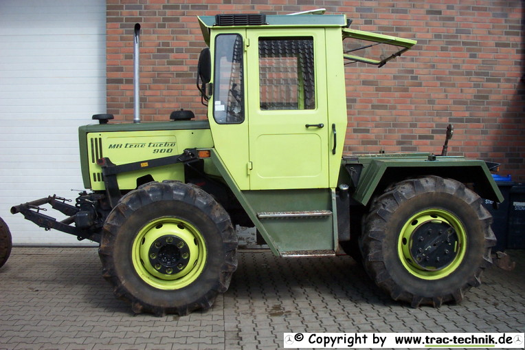

Hartmut - 22.06.2017
Wir hatten auch einige Jahre einen Hauer mit Oberrahmensystem am MB-trac turbo 900
Gruß Hartmut
RE: Gab es die MB Trac 1000/1100 mit Hauer Frontlader Oberrahmen System -
MB-Fahrer - 22.06.2017
Ich hab noch ein Bild von einer Konsole von Hauer am MB trac 1000:
Wenn man das mit dem Bild von Hartmut vergleicht, fallen die Unterschiede auf !

Unitrac1000 - 23.06.2017
Danke Hartmut, Danke Heinrich,
Deutlicher gehts nicht!
Gruß Alex
