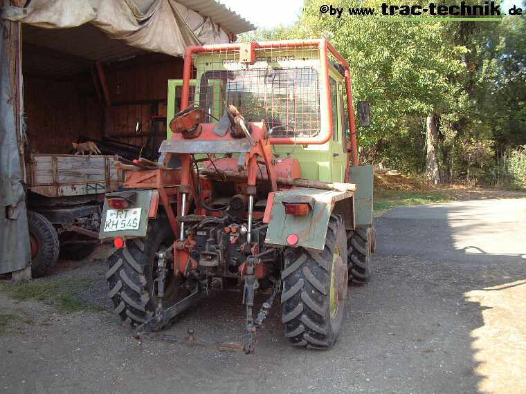

RE: MB trac Forst Wechseleinheit Bergstütze / Heckkraftheber - MB-Fahrer - 19.08.2017
Moin Tobias !
Anbei ein Bild auf dem du die kombinierte Lösung an einem MB trac 440 sehen kannst:
[Bild: MBtrac_316.jpg]
Heinrich
