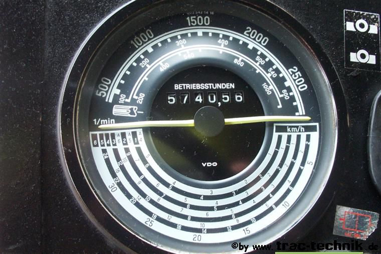

Um die Leistungsdaten genauer zu erkennen, fehlt mir noch dein Tacho um die Zapfwellendrehzahl der Motordrehzahl zuzuordnen.
Ist es so einer?
https://www.trac-technik.de/krimskrams/MBtrac1500/(13).JPG
oder eher dieser:
https://www.trac-technik.de/Forum/attachment.php?aid=21693
