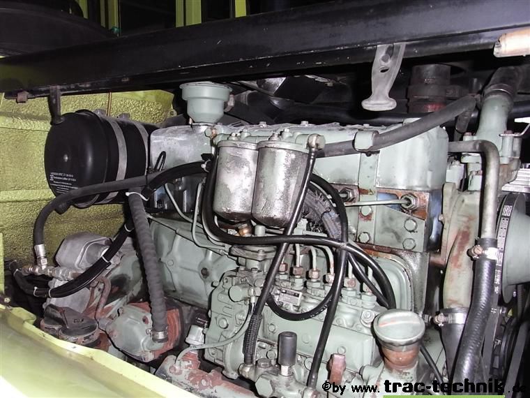

Hallo Hartmut,
anbei ein paar Bilder von dem Zusatzkompressor an einem OM366. Vielleicht helfen sie sie dir schon mal weiter. Leider kann ich den Halter nicht ausmessen, da ich nicht der Besitzer des Tracs bin. Ich bin vielmehr selbst auf der Suche nach einem Halter.

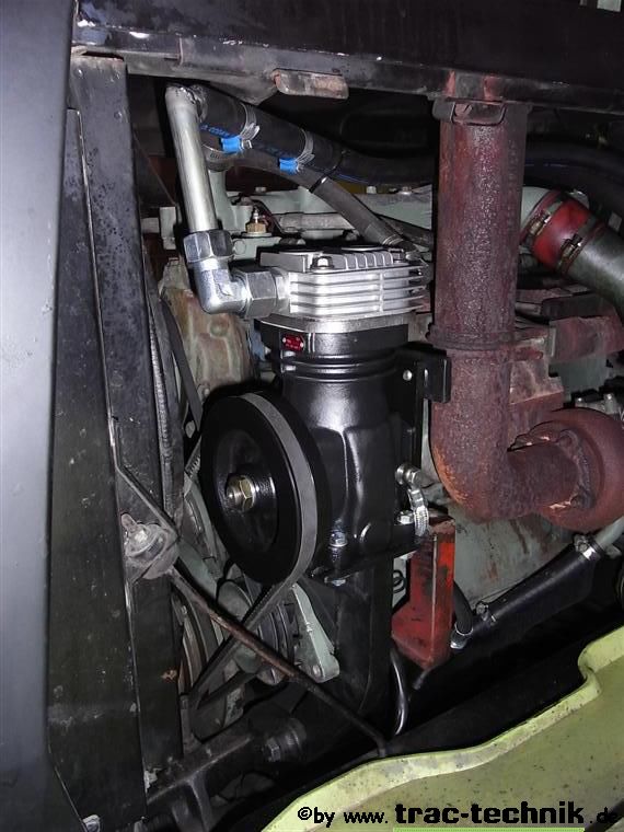

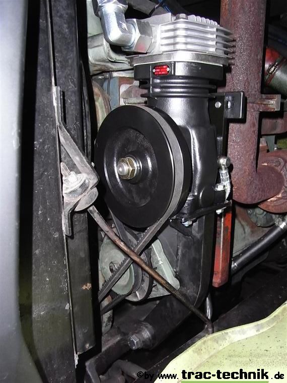

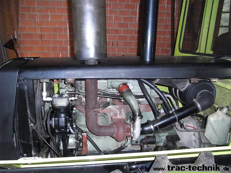

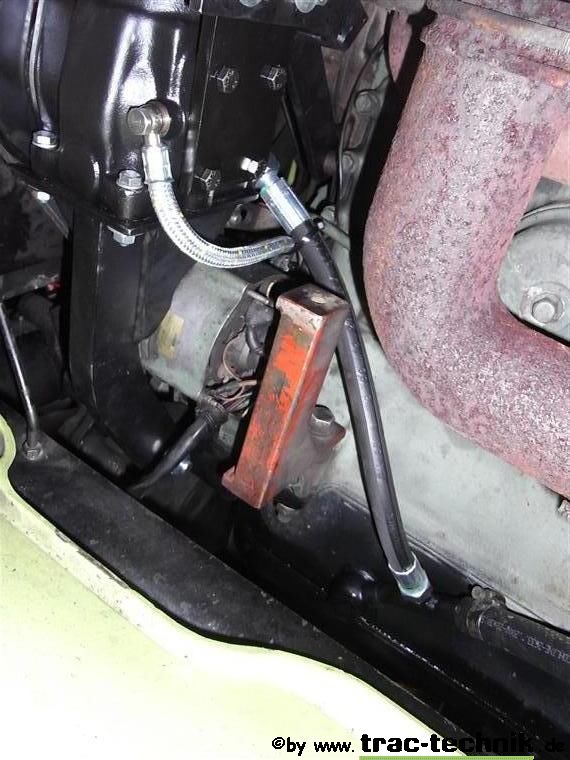

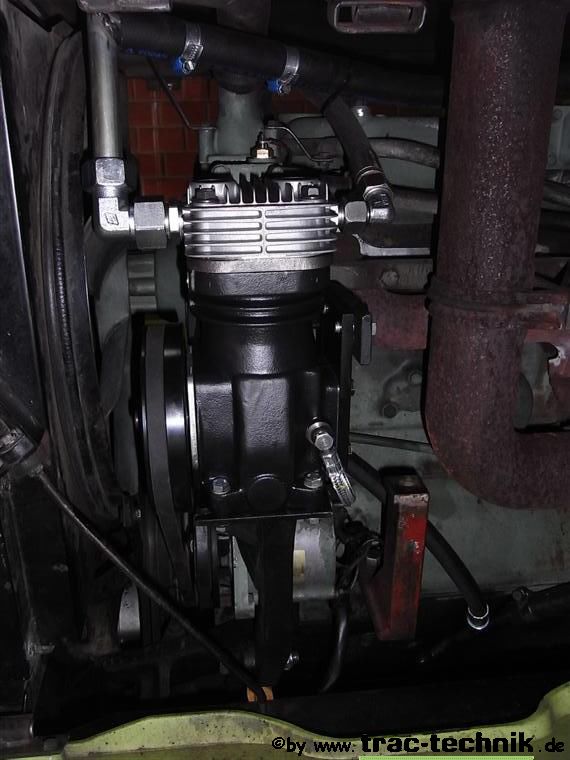

Nach langem hin und her ist nun endlich der Kompressor drin.
Da es alles nicht so klappte mit den BOSCH Kompressoren (mittlerweile 2, die ich hier liegen habe) konnte ich bei ebay letzte Woche Donnerstag einen nagelneuen Wabco Kompressor für 220 Euro inkl. Versand ergattern.
Dieser ist gestern angekommen. Heute habe ich ihn dann montiert.
Danke auch an Matthias Thesen, von dem ich den Halter als Nachbau bekommen konnte. Nach ein wenig anpassung passte er einwandfrei.
Um euch "mut" zu machen, damit ihr nicht die hälfte eures Lebens mit Luft-Pumpen verbingt, möchte ich das ganze etwas mit Bildern festhalten.
Rein von den Kosten her liegt das ganze bei mir jetzt etwa bei 550-600 €.
(Kompressor "220 €", Riemenscheibe "95 €" A 442 431 00 19, Halter "95 €", Spanneisen, Schläuche, Verschraubungen, usw...)
Alle Preise sind vom Stand -> 21.10.2008! Also keine Gewähr!
Es kommt natürlich ganz darauf an was ihr für den Kompressor zahlen müsst, ein neuer von Wabco kostet knapp 1000 €!
Aber es lohnt sich auf jedenfall. Wo ich vorher über 10 min im Standgas brauchte zum aufpumpen, dauert es jetzt nichtmal mehr 3 min. Und die Halle wird auch nicht mehr so vollgequalmt Wink
Hier der komplett montierte Kompressor:
[Bild: 01.JPG]
[Bild: 02.JPG]
[Bild: 03.JPG]
[Bild: 04.JPG]

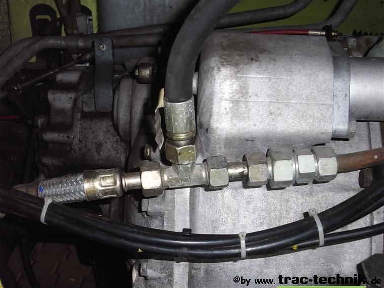

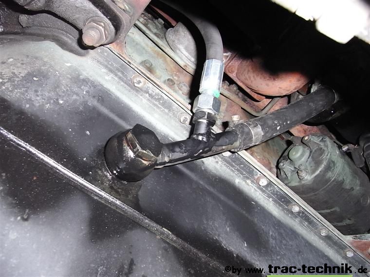

Hier ist der Anschluss der Druckleitung zu sehen. Er wird einfach mit einer längeren Hohlschraube und einer Ringöse an der Druckleitung (Motor-Frontseite) vom Turbolader mit angeschlossen.
[Bild: 05.JPG]

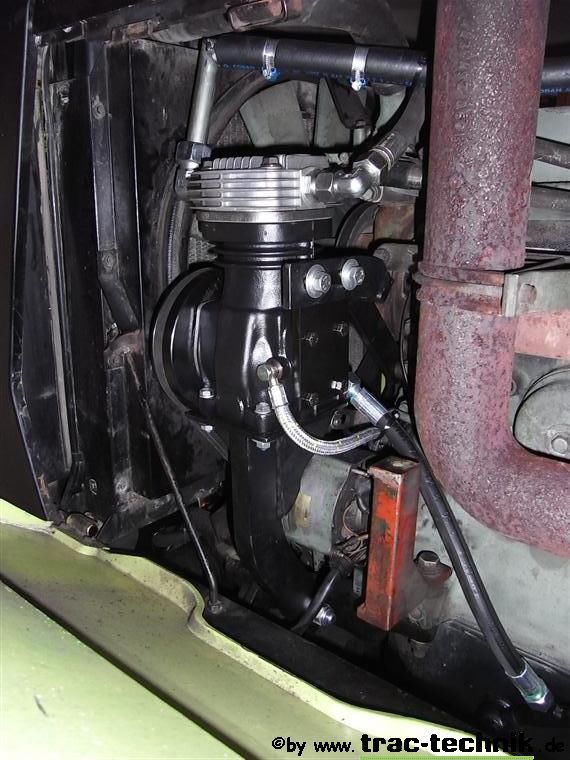

Den Rücklauf habe ich einfach mit einer Verschraubung an den Rücklaufstutzen vom Turbo angeschweißt:
[Bild: 06.JPG]
[Bild: 07.JPG]

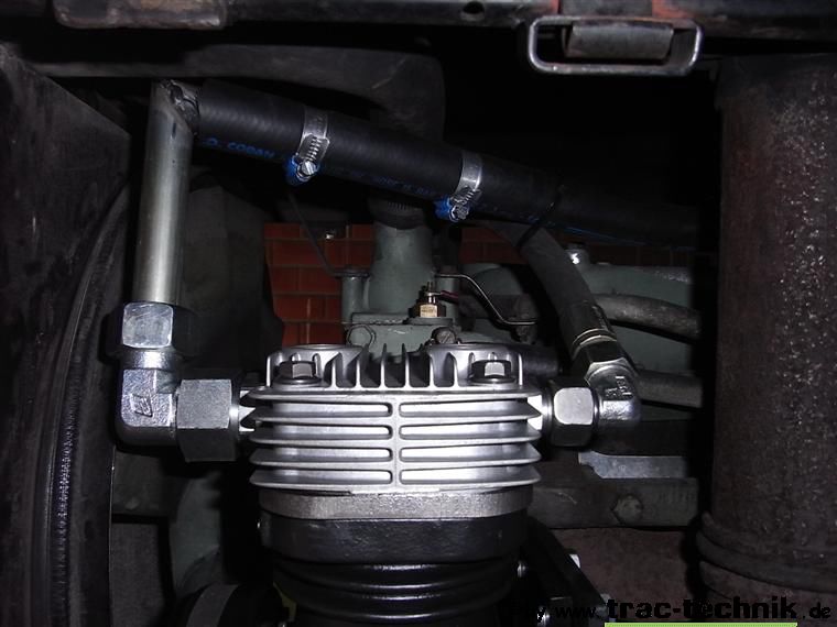

An die Saugseite habe ich einfach eine Winkelverschraubung gesetzt mit einer Verschraubung auf ein Rohrstück, auf welches ich dann den Saugschlauch mit Schellen montieren konnte:
[Bild: 08.JPG]
[Bild: 09.JPG]
An die Druckseite habe ich ebenfalls eine Winkelverschraubung angesetzt (siehe 2 Fotos vorher), wo ich direkt mit einem Hydraulikschlauch dann in die Druckleitung vom Motorseitigen Kompressor gehen konnte:
[Bild: 10.JPG]
[Bild: 11.JPG]
