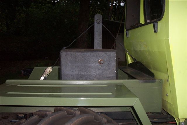

ich will zusätzlich Gewicht auf die Hinterachse bringen hauptsächlich zum Silowalzen. Daher wollte ich mir aus Beton ein Gewicht auf die Plattform legen welches ich mit dem Frontlader an- und abbauen kann. Es soll rund 2to wiegen.
Wo befestige ich das Gewicht am besten ohne die Plattform zu verbeulen und zu verkratzen?
Danke für eure Beiträge
RE: Betongewicht auf Plattform - Philipp_L - 20.02.2005
hallo,
also wenn wir unseren 900er zum silowalzen einsetzen, legen wir inefach einen rechteckigen betonklotz auf die platform und der bleibt einfach so liegen....

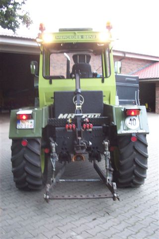

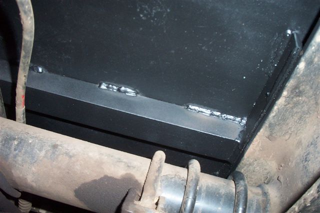

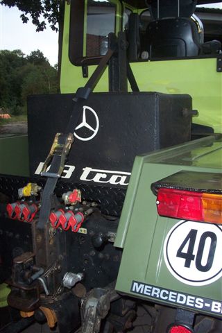

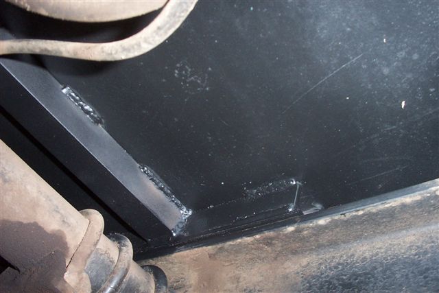

Ich hab das bei unserm so gemacht, Pritschenplatte runternehmen, 3x U-Eisenstücke drunterschweißen so das der Hohlraum zwischen Rahmen und Platte weg ist, und dann Gewicht drauf legen. Ansonsten hängt die Platte durch.
