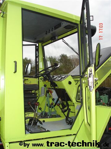

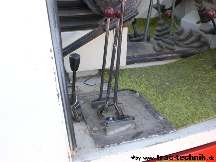

Falsch, die ersten 65/70 hatten es tatsächlich serienmäßig rechts vom Sitz. Und zwar bis einschließlich Fahrgestellnummer 001585. Ab 001586 wurde es rechts an das Armaturenbrett gelegt. Allerdings noch mit einem Hebel mit Kugel dran. Erst mit der Fahrgestellnummer 003362 bekam das Ventil seine bis zum Ende gültigen Form. Das Plastikdings als Hebel
Also neben dem Sitz:
[Bild: 08_50_015.jpg]
von dem Ding dazwischen leider kein Bild gefunden...
Endgültes Aussehen bis Produktionsende:
[Bild: 2008_03_26__22_.JPG]

RE: Allrad-Schalthebel beim MBtrac 65/70 - salchen - 15.03.2009
mhhh warum kann ich dir nicht 100% sagen, aber der DLG 65/70 war ja eine Vorserienmaschine, an dem noch einige Sachen geändert wurden!
viellicht hat man die alte Ventile erst aufgebraucht, oder hat man gemeint, es ist neben dem Sitz besser, und das wars doch ned so...
keine Ahnung....
aber hier nochmals ein Werksfoto von DB von der Anfangszeit...
Hier war das Ventil seitlich am Sitz
[Bild: attachment.php?attachmentid=164801]
