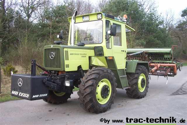

Auf der Startseite dieser Page ist ja dein 900er abgebildet! Ich hätte da Fragen zu deinem Frontgewicht und zwar:
Haste das selber gemacht oder gekauft (wenn gekauft wo)
Viele kg wiegt es und wie breit lang und hoch ist es?
Wäre nett wenn du mir Auskünfte darüber geben könntest da ich auch ein Frontgewicht benötige aber es wohl selber bauen will und deins hat mir gefallen aber muss es wegen dem volumen etc. wissen!
Vielen Dank schon mal!!! Erwin!

Moin, ich geb aber auch gern hier mal eine Antwort, die andere war ja etwas kurz geraten...
Das Frontgewicht habe ich Natürlich selber gebaut, sowas gibt es nicht zu kaufen. Die Idee habe ich mir beim Alexander Dresel geklaut
Das Gewicht hat die Maße 80x50x50 cm = 200dm³ = 200 liter
Bei einem Fertigbetongewicht von 2,5 kg/liter macht das bei dem Gewicht errechnet ca. 500 kg.
Das Gewicht habe ich dann noch ein wenig verfeinert. In die Schalung habe ich den Haubenstern vom MBtrac eingeschraubt, so das das Negativ vom Stern nachher im Stein abgebildet ist. Dann habe ich das ganze mit schwarzen Silolack angepinselt und dann den Stern weiß nachgezogen und dann noch MBtrac Schriftzüge aufegeklebt.
Nach ersten Einsätzen stellte sich herraus das der Oberlenkeranlenkpunkt eingekürzt werden musste damit er Parallel zum Boden hängt und man nicht nachkorrigieren muss am Oberlenker wenn er ausgehoben ist.
Bilder von den ersten Schweißnähten bis zum Einsatzfertigen Gewicht gibt es hier --->
MBtrac Frontgewicht
Gruß Hartmut
