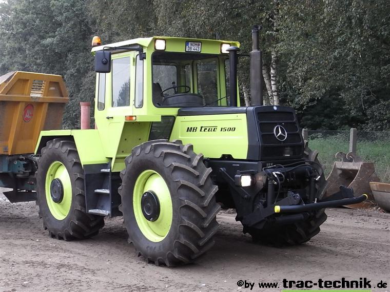

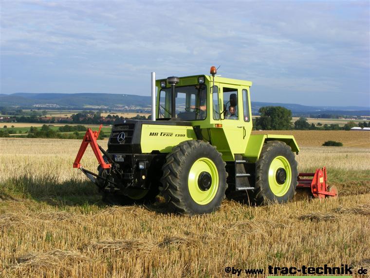

RE: Neuzugang mit Fragen zur große Baureihe - MB-Roman - 18.09.2009
Hartmut: Respeckt!! Echt schöner Trac!
Man kann immer Die Fh einhänen (siehe Bild 2) (Hat Hartmut schon geschrieben)
