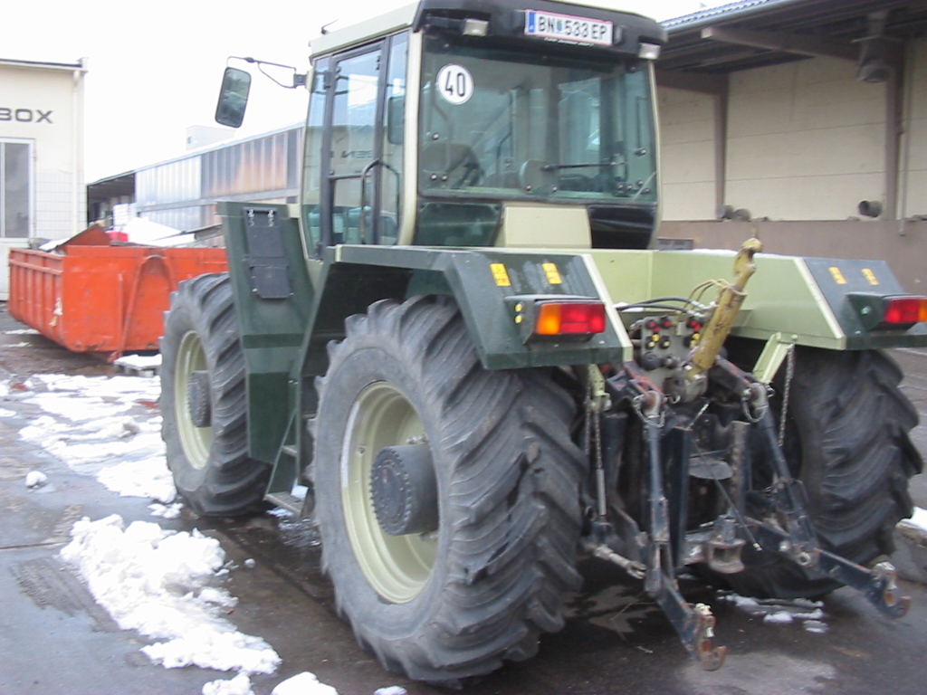

RE: LTS-Trac 160 Wer hat Erfahrungen? - Helmut-Schmitz - 14.01.2008
war letzte Woche in Mannersdorf, bisher gab es keine Probleme mit dem Trac, die Jungs sind noch auf der Suche nach einem gescheiten 65/70.
