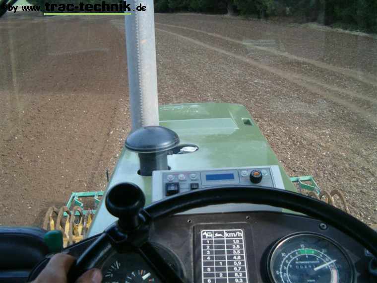

meine Schaltung läuft jetzt seit einem Jahr.
Dient bei mir für 2 Funktionen:
- Ein und Ausschalten der ZW am Heck
- Ein und Ausschalten der ZW am Vorgewende beim Ausheben und Absenken des Heckkrafthebers (mit EHR gekoppelt)
Auswahl der Betriebsart erfolgt wie bei MB-tracer_Blau an einem Bedienpult in der Kabine
Bedienpult

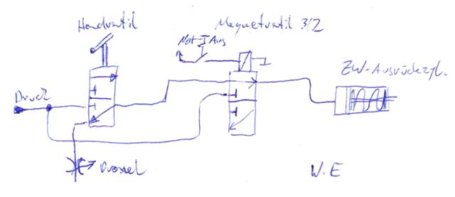

#10
Hi,
Grob.. OK selbst schuld Big Grin
[Bild: zwventil.jpg]
Not-Aus muss je nach Magnetventil (stromlos offen/zu) ein Schliesser/Oeffner sein!
MfG Wilhelm
MB-trac - pure Freude

Hallo Weder
Wenn man deine sich das 2/3 Wegeventil so einbaut wie auf der Zeichnung, könnte man doch bei der mechanischen Hubwerksregelung auch den Schalter auf den Hebel für di Hubwerksbetätigung legen, dann bräuchte man nicht ständig zum mechanischen Ventil rüber langen! Oder mit deiner Zeichnung kann man doch sowohl ein- als auch ausschalten??
Und wo hast du denn das Ventil im Trac untergebracht??
Gruß Johannes

Servus Wolfgang!
Habs a bisl blöd geschriebn. I hab gemeint, man könnte ja bei der mechanischen Hubwerksregelung den Schalter in der Kabine in der Hubwerksbetätigung einbauen, bzw. den Hebel gegen einen anderen wo man einen Schalter einsetzen kann austauschen! Dann braüchte man das mechanische Luftventil nur noch zur Aktivierung! Aber mit der Skizze von Wilhelm kann man di Anlage sowohl elektrisch ein als auch ausschalten. Oder??
Danke
Gruß Johannes
