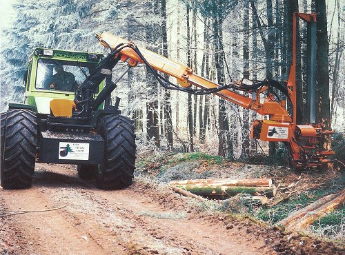

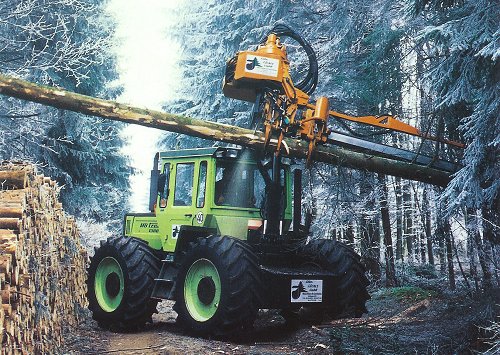

Ich habe im Internet neulich folgendes Bild gefunden.
Ich fand allerdings keine weiteren Informationen zu diesem sehr interessanten Fahrzeug.
Weiß einer aus dem Forum mehr über diesen MB trac ? Vielleicht Aufbauhersteller ?

Da mit dem MB-Trac stecken bleiben wo andere nicht hinkommen!
Beiträge: 232
Themen: 36
Registriert seit: May 2006
Serwas zusammen!
wirklich sehr interresante Maschine
Kann mir nur nicht vorstellen,dass der grosse hier mit dem kleinen Kran(ist auf dem Bild schlecht zu erkennen)die zu fällenden Bäume abstockt.Denke ehr,dass mit dieser Version vorgeliefertes Holz an der Rückegasse aufgearbeitet wird(Entasten,Ablängen der versch.Sortimente).Da Harvester wie Valmet,Timberjack,Ponsse und co mit bis zu 10 Meter-Krane von der Rückegasse in den Bestand zum Fällen greifen!
Aber durchaus ne sichere,preiswertere,schnellere und kompfortablere Methode als motormanuelles Entasten und Ablängen der Stämme.
Belehrt mich des weiteren bezüglich des Aufbaus der Maschine!!!

Hallo.
Bei dem Teil auf dem Bild handelt es sich um einen "Schubenetaster". Siehe auch folgenden Link:
www.brennholztechnik.de/maschinen/faellgreifer/schubentaster/ - 19k -
Quasi ein Harvesteraggregat für den Landwirtschaftlichen Schlepper. Ich halte allerdings nicht von diesen Teilen. Wenn schon so etwas in die Richtung dann ein "Anbauprozessor".
Link:
http://www.eifo.de/index.php?id=32
Der Baum wird beim Schubentaster nicht durch Walzen vorwärts bewegt sondern durch einen Teleskoparm. Und der ist viel langsamer als z.B. Walzen wie sie am Anbauprozessor verwendet werden.

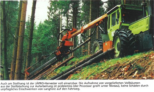

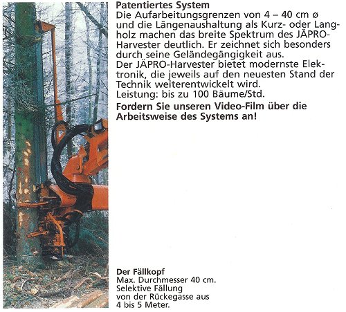

JÄPRO-HARVESTER
Der JÄPRO-Harvester fällt, entastet, längt ab und schneidet ein. Durch die Möglichkeit der Aushaltung verschiedener Sorten sorgt er für eine maximale Wertschöpfung. Aufgebaut auf ein geländegängiges Fahrzeug bewältigt er Hangneigungen bis zu 40% und bietet einen witterungsabhängigen, sicheren und anschpruchsvollen Arbeitsplatz. Hohe Pfleglichkeit bei günstigen Kosten führen zu optimeler Leistung.

muss sagen wirklich saubere Lösung.hätt nicht gedacht das es sich hier um einen Fällkopf-Prozessor handelt!Was mir an der ganzen Sache noch gefällt ist natürlich der Trac mit dem schnelles Umsetzen gegenüber der Selbstfahrenden Arbeitsmaschinen gewährleistet ist ohne gleich einen Tieflader zu ordern!
Interessant wäre noch ob der GROSSE noch läuft und bei welchem Forstunternehmer!?

Ich find es auch interessant das der trac nicht wie ich vermutete über eine Rückfahreinrichtung verfügt sondern einfach nur über einen Drehsitz. Es wird also nur der Sitz und nicht die ganze Konsole gedreht.

Ich find das auch sehr interessant, hier gibt es auch endlich mal eine Lösung für alle, die ihre Vorderachse sperren wollen z.B. für den Frontlader, wie man ja auf dem einen Bild sieht, nur ob sie diese Lösung auch so anbieten ohne das man den Forstaufbau kaufen muss ist die Frage. aber ich finde das Gespann schon sehr schön.

Also ich bitte dich. 1100 oder 1600? Die haben ja nichts mit einander zu tun. Sind 2 völlig unterschiedliche Baureihen!
Das das ein MBtrac 443 ab 1987 ist sieht man auf dem ersten Blick. Und wie man halb auf dem einem Prospektfoto sieht, scheint es ein MBtrac 1300 turbo zu sein
