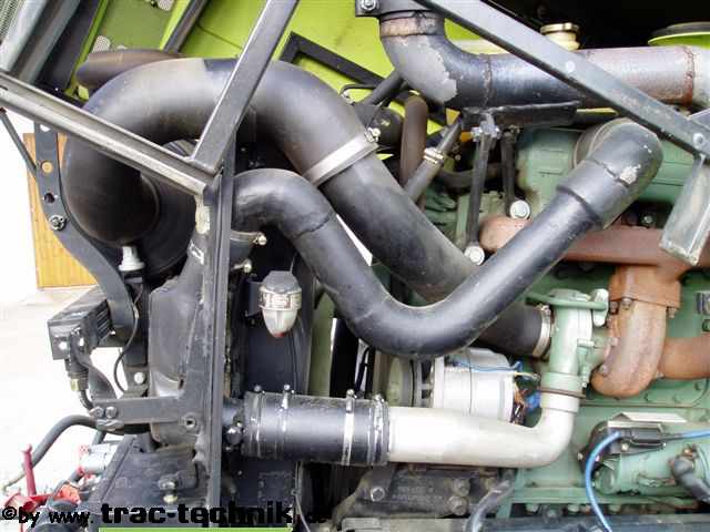

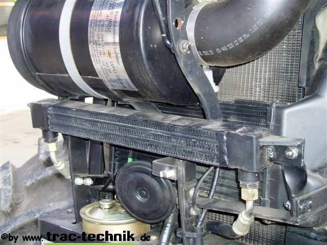

haben für unseren chef einen 440173 auf ladeluftkühlung umgebaut.den kühler haben wir aus einem pkw.die leistungssteigerung beträgt ca. 20 - 30 ps.wenn du möchtest kann ich dir ein paar fotos schicken.

Hallo Sven,
Ja wäre sehr Nett von dir! Würd mich über Bilder und evt. Teilenummern der verbauten Teile freuen. Evt. Sonstige Materialien? Arbeitszeit? Sonstige veränderungen am Motor?

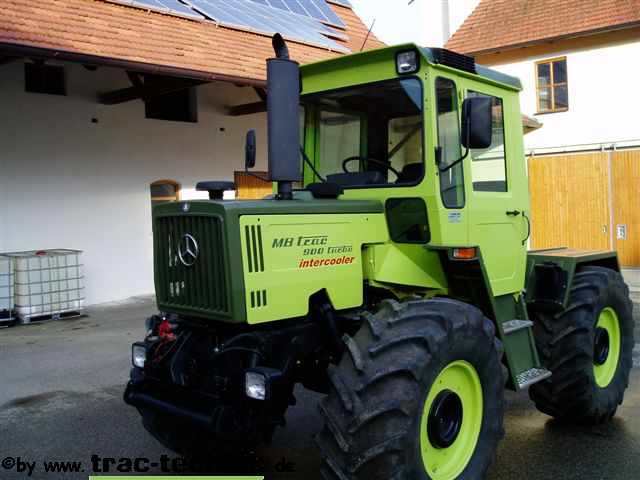

Vielen Dank an Sven (OM364LA) für die Bilder vom 900 intercooler! Sieht ja richtig heiß aus! *neid*
Hier sind die Bilder für alle...

Beiträge: 185
Themen: 17
Sieht spitze aus aber währe schön noch ein paar Daten zu Preis und was für ein Kühler es sich handelt und was für PS steigerungen rauszuholen ist.
