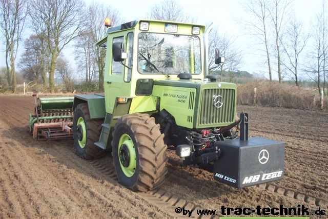

480ér gehen auch auf die 13ér Felge...
Ich hab auf meinen 13x24 Zoll felgen, 480/65 R24 Michelin XM 108 drauf... laufen Super!
Gruß Hartmut

@ Hartmut, tolles Bild,
aber sag mal, wie machst Du das, daß die Reifenabdrücke schon aufm Acker sind bevor Du da gefahren bist :confused:
Ist das ne Weiterentwicklung vom Multipass-Gedanken??
...oder bestellst Du deine Äcker mit nem selbstfahrenden "ROBO-Trac" , der ohne Wendemanöver vorwärts, rückwärts, vielleicht sogar seitwärts sääen kann
interessieren würde mich das aber schon!
Aber die Reifen sehen für 480er recht schmal aus
? Naja , veilleicht täuscht das auch, sind ja 26er..
Gruß, Heiko

Das war ne alte spur vom Düngerstreuen. PAsste zufällig das sie Anschluss gab.
Nein sind 480/65 R24 und nicht 26...
