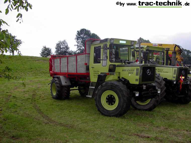

Servus Thomas
Dachte eher so ähnlich wie eine Aufbauspritze. (hinten drauf halt)
Glaub von Dominik seim Trac hab ich mal so ein Bild gesehen, sowas ähnliches hatte der auch drauf.
gruß
michl
Mb trac 1300
Servus
das Ding vom Domi hat aber nur 3500 Liter.
[Bild: schlempefahrn005klein1bp.jpg]
Wolfgang
Servus
naja, dachte das Ding vom Dominik ist größer als 3,5m³. :eek:
So kann man sich täuschen. Rolleyes
gruß
michl
Mb trac 1300
