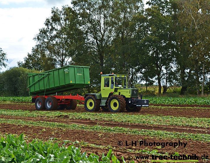

Moin Männer,
Bei gehäckselten Mais ist die Größenangabe "16 tonnen Muldenkipper" eher irelevant.
Hier kommt es auf die m³ an, die drauf gehen.
Ich habe z.B. einen 16 tonnen Langen Muldenkipper mit 18m³ Wassermaß.
Da hätte ich keine Bedenken diese auch in der Maisernte (auch in den Bergen) einzusetzen...
[Bild: 2014_09_21_01.jpg]

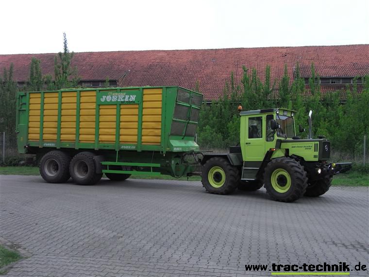

Vor 3 Jahren habe ich auch mal einen halben Tag Notgedrungen hier oben in unserem Flachland einen 40m³ Joskin Häckselwagen mit dem MBtrac 900 gefahren, da der MBtrac 1500 ausgefallen war.
Hier ging es zwar, aber mehr auch nicht...
