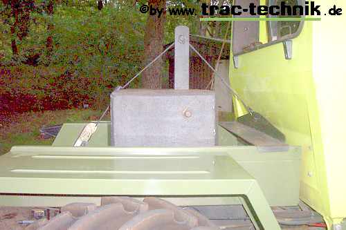

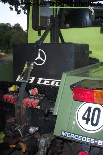

jetzt möcht ich auch mal meinen Senf dazu geben.Ich habe mir aus Eichenholz zwei Leisten so breit wie der Rahmen gebastelt mit den notwendigen Ausschnitten und diese mit Baukleber nur punktweise auf den Rahmen geklebt. Diese Leisten vorher schwarz lackiert und nach dem Kleben eingefettet. Somit liegt die Ladefläche auf diesem Rahmen auf und kann nicht durchsacken. Dann Beton auf die Ladefläche (ca 400 kg) und auf den Beton eine abnehmbare Kiste aus Latten gezimmert für Werkzeugtransport.
Pit Tongue

Aufbaurahmen ist ganz leicht zum nachbauen bzw. selberbauen.
Also wir haben ein Vierkantrohr 50X50 3mm Wandstärke
zwischen Rahmen und Riefelblech eingebracht.
Achtung rechte Seite nicht durchgehend da der "Schieber" zur Abschaltung der Aushubhöhe der Heckhydraulik durchgeht.
Vierkantrohr wurde am Rieflblech nur angeheftet.
Ebenso wurden auch die Vierkantrohre gegen seitliches
und vor zurück verschiebung durch Bandeisen gesichert.
Achtung!!! keine schweißarbeiten am Rahmen nur an den Vierkantrohren und dem Riefelblech. Zuletzt wurde mittels eines Winkeleisens 50X50 ein rechteckiger Rahmen konstruiert der auf das Riefleblech aufgeschraubt wurde also auch jederzeit abnehmbar, in dem wir eine Formplatte von einem Werkzeugbau mit 600kg auf dem Riefelblech plazierten.

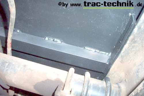

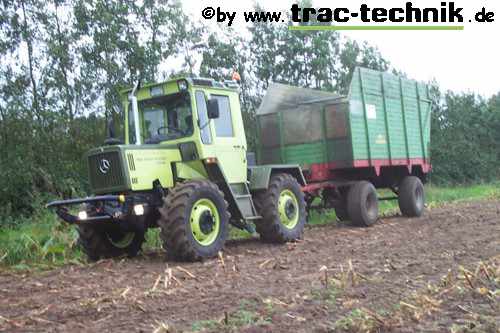

Ich will auch nochmal was dazu schreiben. Ich hab meine Riffelblechplatte letzte woche auch verstärkt um beim Maishäckseln ein Gewicht mitführen zu können.
Ich habe dann 2 x 50 cm lange U-Eisen (45x50) genommen, die passend unter die Riffelblechplatte geschweißt, dort wo der Rahmen drunter verläuft. Mit Silikon habe ich dann auf das U-Eisen Gummistreifen (5mm dick) geklebt, damit nicht Eisen auf Eisen Reibt. Ein U-Eisen habe ich dann noch Quer drunter verschweißt, dort wo die Quertraverse von der Hydraulikzylinderhalterung verläuft. Zeitaufwand 45 min.
Und beim Maisfahren konnte man eine wirkliche verbesserung der Zugkraft merken.
Gruß Hartmut
