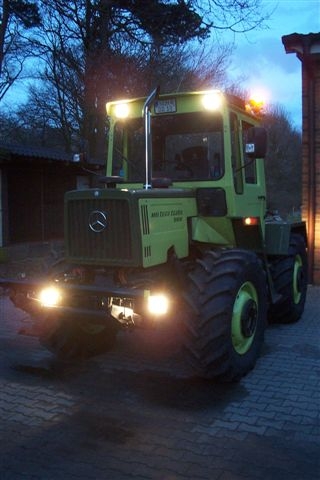

Die Scheinwerfer unter den Kotflügeln, das gefällt mir ganz gut. Kannst mir das mal genauer fotografieren wie du die Hella Ultra Beam da dran bekommen hast? Sieht auf jedenfall besser aus als oben drauf... Wink
Gruß Hartmut
Hartmut hab no keine Kamera aber des Orgaisiere und mach Fotos - hab nur a Flacheisen gebogen und mit den Schrauben von der Begrenzungsleuchte festgschraubt- de Scheinwerfer sand spitze de habe an mein 900er scho drangehab.
An Licht fehlt an mein TRAC vorn nix.
Birki Big Grin
Das ist natürlich Perfekt! Hat man keine weiteren Schraubenlöcher im Kotflügel und schweißen brauchst auch nichts am trac. Das werd ich an meinem auch noch machen. Ich will mir oben an die Spiegel auch noch jeweils einen Scheinwerfer machen.
Wie macht das deine Lichtmaschine mit? Ist das noch die kleine 14V55A?
Gruß Hartmut
Bin an der Grenze weiss jetzt aber nicht auswendig wieviel Ampere sie hat - weil wenn alles eingeschaltet ist merkt man beim Gas geben das es heller wird.

Hallo Birki Hallo Hartmut die Scheinwerfer unterm Kotflügel woolt ich auch so anbauen hab mich aber doch für die Version auf dem Kotflügel entschieden, weil die Reifen so weniger Schatten werfen.
Gruß Harro

Hallo Birki,
wie sieht es mit der Verschmutzung der Scheinwerfer unter den Kotflügeln aus?
Ich hätte hier Bedenken, dass der von den Rädern aufgewirbelte Dreck die Scheinwerfer stark verschmutzt.
Thomas
MBtrac weil sie mirs wert sind
Habedere Harro,
hab kein Problem mit denn Schatten Wink bast optimal meiner Meinung, ich bohr ungern an einen Trac :mad:!!
@ Johnny
Scheinwerferglas verschmutzt eigentlich nicht- nur Scheinwerfergehäuse und das is wurscht!!
Mit Durchblick
Birki 150

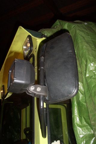

Hab auch ein wenig gebastelt, und das ist dabei herausgekommen:
[Bild: 07.JPG]
[Bild: 04.JPG]
weitere Bilder hier...
Was haltet ihr davon? Ich muss nur noch Strippen ziehen und anklemmen, von daher kann ich euch von der Lichtausbeute noch keine auskunft geben... Die Scheinwerfer-Halter stammen vom Deutz DX Agroprima...
Gruß Hartmut, dem jetzt bald ein Licht aufgeht... Und dessen Spiegel bald brennen werden... Big Grin

Hallo Hartmut
Die Scheinwerfer gefallen mir. Was hast du bezahlt?
Mustest du viel um ändern?

Scheinwerfer 20 € bei Ebay (nagelneu ohne leuchtmittel) Halter aus der Firma besorgt (Rechnung kommt, denke max. 10 €)...
Umbauen musste ich viel.
Schlauch um die Spiegelstange legen, damit der Halter passt. Dann ne menge Plastik von den Scheinwerfern abfräsen. Aber wie man sieht, nichts ist unmöglich... Big Grin Kabel werde ich mal sehen wo ich die lang lege, ich denke mal durch die Spiegelstange und dann durch die Spiegelhalterung (dahinter ist es hohl) in die Kabine rein...
Gruß Hartmut

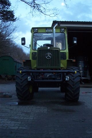

Servus Hartmut
wie geht denn das? :confused:
[Bild: 06.JPG]
wenn du eine Fronthydraulik hast, dann sind doch die Scheinwerfer oben und unten nur im Wechsel einzuschalten oder?
(Umschalter beim Kupplungspedal.)
Die Scheinwerfer oben sind dann ja keine Arbeitsscheinwerfer sondern ganz normales Abblendlicht, das man auf der Straße einschalten darf/muss wenn die unteren beispielsweise durch ein Mähwerk verdeckt sind.
Wenn man keine Fronthydraulik hat sind die oberen ja Arbeitsscheinwerfer die man auf der Straße ja nicht einschalten darf.
Oder wie ist das bei dir? :confused:
Gruß Wolfgang

Hallo Hartmut
Die Idee mit den Scheinwerfern am Spiegel ist gut.Ich habe mir auch schon über die Platzierung von zwei Arbeitsscheinwerfern vorn Gedanken gemacht. :confused:
Auf einem Deiner Bilder hast Du alle vier Hauptscheinwerfer an,kannst Du mir sagen,wie Du das umgeklemmt hast? Bei mir ist der Tüv immmer ganz geil drauf das ich die Scheinwerfer umschalten muss.
:eek:
Walter der seinen Trac nie mehr hergibt
#14
Ja ein wenig tüftelei und ein wenig stöbern in Schaltplänen und in der Verkabelung des tracs und man kann alles TÜV gerecht machen...
Also ich kann alles wie gewohnt schalten: Unten Abblendlicht, Unten Fernlicht, Oben Abblendlicht, Oben Fernlicht, wechsel zwischen Oben und Unten am Kupplungspedal. Durch betätigen eines Schalters, kann ich den Fernlichtkreis erweitern. Also wenn unten Abblendlicht eingeschaltet ist und ich umschalte auf Fernlicht dann geht Oben das Fernlicht mit an. Kommt mir jemand entgegen und ich muss umblenden, dann geht oben das Licht komplett aus!
Wie habe ich das gemacht :confused: , also:
Man nehme ein Arbeitsstromrelais, und ein paar meter Kabel. Klemme 31 am Relais ist klar, Masse. Dann klemmt man ein Kabel unten am Wechselschalter (Kupplungspedal Oben/Unten) an Fernlicht Unten zusätzlich an. Dieses Führt man über einen An/Aus Schalter zum Relais Klemme 86. Relais Klemme 30 ist Dauerplus direkt von der Batterie. An Klemme 87 kommt dann die geschaltete Plusleitung unten an den Wechselschalter auf Fernlicht Oben (sind 2 Kabel). Beide Kreise noch Absichern, Schaltkreis mit 8A und den Arbeitskreis mit 16A. Und schon hat man es. Hier ist noch ein Bild zur Relaisschaltung, Arbeitsstromrelais...
[Bild: Relais.JPG]
Beim TÜV oder Polizeikontrolle legt man den Schalter um und schon ist alles getrennt, wie ab Werk. Und ansonsten fährt man halt mit Schalter auf an und hat 4fach Fernlicht. Wink Denn die Taschenlampen am trac bringen nicht wirklich sehr viel licht...
Hoffe das hat so jeder verstanden, ansonsten fragt mich...
Gruß Hartmut, der viel von Licht hält...

Du Hartmut,
willst du Scheinwerfer wirklich an die Spiegeln dran lassen :confused: -sieht aus wie von einen Schmetterling die Fühler Wink!
Von Leuchtwinkel sind sie so bestimmt nicht schlecht aber von der Optik gewöhnungsbedürftig Smile
Birki , der keinen Schmetterling fährt Big Grin
