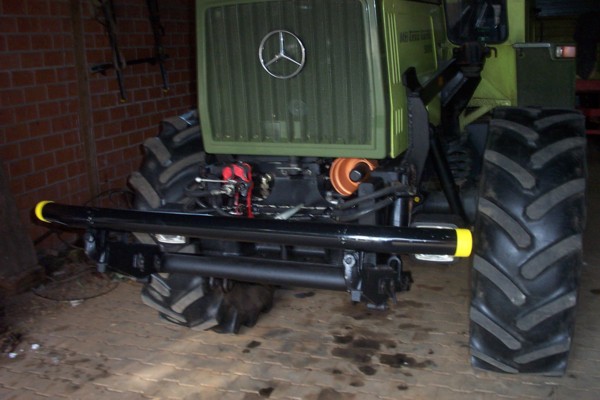

Ich hätte auch gerne dieses Rohr, das manche hier im Forum in der Fronthydraulik fahren, ist ja genaugenommen sogar vorschrift oder?
Wo bekomme ich dieses Rohr her, hat vielleicht jemand detailfotos des Rohrs, denn man kann sich ja sowas auch selber brutzeln....
danke schonmal

Also es geht dann wohl um dieses rohr?

[Bild: FKH_Rohr_03.jpg]
Irgendwo hatte ich auch mal eine Bild von Alexander Dresel mit allen Maßen und Winkel dazu...
Ich schau mal das ich es finde...
Ansonsten bekommst das rohr bei jedem Daimler Teile Händler bestellt... kostet etwas über 200 €

soviel ich weiß is es vorschrift das man entweder die frontarme weg baut oder eine ackerschiene oder ein weiste dereieck drann hat hauptsache de arme stehen nicht wie spieße raus.

[Bild: main.php?g2_view=core.DownloadItem&g2_it...alNumber=2]
Hab mein´s selber gebaut, 100er V2A Rohr, an der Seite schräggeschnitten und versetzt zusammen geschweißt geschliffen und aufpoliert!
War zwar auch nicht gerade billig das V2A Rohr aber hat auch nicht gleich jeder, wegen der sicherheit könnt ich zwar meine Unterlenker abnehmen aber ich find´s so schöner !

Die gibts beim Daimler, sind cent artikel...
Teilenummer --> A 441 987 01 45
@ TRAC900-1986
Das Rohr hat die Nummer --> A 441 550 04 88
Die werd ich mir noch kaufen, bei meim 1000er hab ich das Rohr aber nicht die gelben Kappen !

Hersteller dieser gelben Kappen ist die Firma Pöppelmann.
Artikel: Kapsto GPN 250/70
Hier der Link --> Pöppelmann Schutzkappen

also ich hab meins selber gebaut!
aus nem 100er wasserleitungsrohr,sauber verschweißt und lackiert!
wenn jemand bedarf hat würde ich sogar ein paar machen!

werds mir jetzt auch selber zusammenschweißen, die stern apotheke hat ja nen vogel, 200€ für nen 1,50m Rohr

Wie breit ist das Rohr??? Was für einen Durchmesser hat es?? DANKE

das rohr hat einen durchmesser von 100 mm,
die breite kann ich vaiabel je nach wunsch zusammenschweißen!

Das original Rohr hat meine ich 70 mm
Dieses Kannst du auch knicken/neigen indem du es mit Pudersand füllst und dann an den Knickstellen Warm machst und nach deinen vorstellungen oder vorgaben biegst...
Das mit den 90° winkeln anschweißen sieht nicht so toll aus finde ich,

Durchmesser 70mm
Gesamtbreite ?
Winkel ?
Länge vom abgewinkelten Ende ?
Somit hätten wir die Daten zum nachbauen Smile
