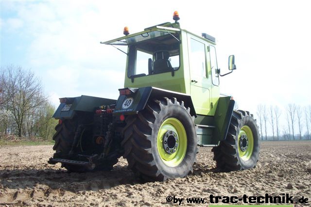

Ich habe die Verbreiterungen am Dienstag verbaut. Die vorne habe ich dann auf 9,5 cm gesetzt, so das der Blinker oben noch frei ist.
[Bild: 2008_04_10_07.JPG]
