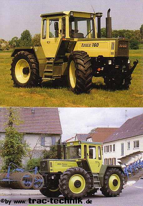

Das ist ein LTS trac der 2. Genration. So wurde der LTS-trac von Doppstadt damals übernommen. Ganz zum Anfang konntest den LTS trac 160 nur durch die Achsen vom richtigen MBtrac 1600 turbo unterscheiden, (habe gerade kein Bild gefunden
Gruß Hartmut
Und wenn man keins findet, was macht man da? Richtig, man sucht so lange eins bis man was findet...
Hab euch mal eins eingescannt, was mir so unter die griffel gekommen ist. Kann man den Unterschied fast nicht sehen (bis auf Schriftzug, Achsen und FKH)
Gruß Hartmut

Wie sieht es denn da unter der Haube aus. Selber Motor und Getriebe, oder wurde daran rumgebastelt
Wer MB Trac kennt, fährt niemals einen Fendt!!!!!!
Beiträge: 11.992
Themen: 1.242
114
Motor war anfangs derselbe OM 366A. Getriebe wurde durch ein ZF Getriebe ersetzt mit 4 LS Stufen. Achsen kommen von DANA. So, das weiß ich aus dem stehgreif...
