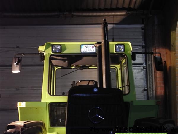

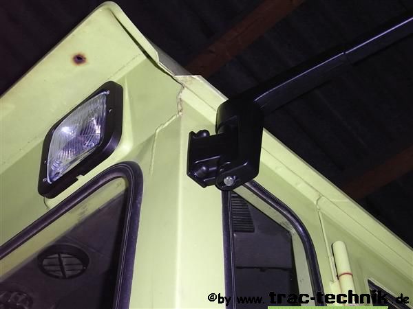

Ich habe es auch getan.
Da die Spiegel bei den MBtrac der großen Baureihe vor 1984 eine Zumutung waren habe ich gleich auf Teleskopspiegel umgerüstet.
Die Spiegelhalter sowie Spiegelgläser stammen aus dem John Deere Programm.
Diese Halter sehen mir doch etwas stärker aus, als die von Fehlig und Westfalia, (die ihren Dienst aber sicher genauso tun!).
Und so hatte ich sie montiert -> https://www.trac-technik.de/Forum/showth...p?tid=7022&pid=43995#pid43995
[Bild: 12.JPG]
[Bild: 11.JPG]
Bessere Bilder kommen noch bei tag.

was haben die spiegel gekostet (artikelnummer) und wie hast du es geschafft, dass die waagrecht sind, die holme sind ja nach oben hin spitz zulaufend.
Glück! Es passte einfach so. Lediglich die Stellschrauben habe ich umgebaut. Beim Johnny zeigen die Halter nach vorne, das geht beim MBtrac (zumindest große Baureihe) nicht. Somit musste ich den rechten Teleskop in den linken Halter (und umgekehrt) bauen.
