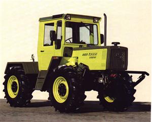

Technische Daten  |  MBtrac 1100
 MBtrac Baureihe   WDB 441.163
 Motor (Typ)  Mercedes - Benz
 Verfahren  6- Zylinder Diesel; Direkteinspritzer OM 366/ 366.908 ; Wassergekühlt
 Gesamthubraum  5958 cm³
 Leistung nach DIN  81 kW / 110 PS
 Nenndrehzahl  2400 U/min.
 Drehmoment nach DIN  375 Nm (38 kpm) bei 1500-1800/min.
 Getriebe                                            Mercedes - Benz
  Gangzahl V/R  16/8
 Kriechgänge  6/3
 Endgeschwindigkeit  40 Km/h
 Bauart  Vollsynchronisiertes DB Schaltgetriebe mit integriertem Vorderradabtrieb (Allrad).
 UG 2/30 - 7/11,19 GA
 Batterie  12 V/120 Ah
 Zapfwelle  Pneumatisch betätigte lastschaltbare Motorzapfwelle vorn und hinten, einzeln oder zusammen zuschaltbar; wahlweise Keilwellenprofil 1 3/4´´ bzw. 1 3/8´´ oder Evolventen-Profil 1 3/8 ´´
 Achsen                                Portalachsen mit Differentialsperren und Radvorgelegen, baugleich vorn und hinten;
 Vorn: mit Schubrohr, Schraubenfedern, Teleskopdämpfer und Querlenker
 Hinten: starr mit dem Rahmen verbunden, Kardanwellen- Antrieb
 Differentialsperre  in Vorder- und Hinterachse während der Fahrt Pneumatisch zu- und abschaltbar
 Lenkung  hydrostatische Servolenkung, getrennter Ölkreis
 Bremsanlage  hydraulische Vierrad- Scheibenbremse
 Rahmen  2 U- Längsträger aus Walzprofil mit Rohrquerträgern verwindungsfähig
 Hydraulikanlage  Zahnradpumpe 40 l/min. ; Arbeitsdruck 180 bar
 Kraftstofftank  135 Liter
 Fahrerhaus  OECD Geprüfte Sicherheitskabine für 2 Personen; 3 Punkt gelagert, nach hinten kippbar
 Kraftheber hinten  4700 kp (~ 4700 kg) Hubkraft am unteren Anlenkpunkt des Dreipunktgestänges. Dreipunktgestänge Kat. ll nach Norm mit Regelhydraulik für Zugwiederstands-, Lage- und Mischregelung Serienmäßig, auf Wunsch EHR
 Kraftheber vorn  2500 kp (~ 2500 kg) Hubkraft
 Abmessungen  Länge: 4450 mm | Breite: 2160 mm | Höhe: 2870 mm | Radstand: 2600 mm | Bodenfreiheit: ~ 550 mm
 Leergewicht  ~ 4500 kg
 zul. Achslast vorn
                       hinten
    4000 kg
    4300 kg
 zul. Gesamtgewicht     7000 kg
 Preis laut Liste  104.000 DM in Grundaustattung;
 136.100 DM in Empfohlener Agrar Ausstattung
