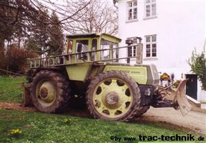

Technische Daten  |  MBtrac 1100
 MBtrac Baureihe   WDB 443.160
 Motor (Typ)  Mercedes - Benz
 Verfahren  6- Zylinder Diesel; Direkteinspritzer OM 352; Wassergekühlt
 Gesamthubraum  5675 cm³
 Leistung nach DIN  81 kW / 110 PS
 Nenndrehzahl  2600 U/min.
 Drehmoment nach DIN  364 Nm (37 kpm) bei 1800/min.
 Getriebe                                            Mercedes - Benz
  Gangzahl V/R  12/12
 Endgeschwindigkeit  40 Km/h
 Bauart  Vollsynchronisiertes DB Schaltgetriebe mit integriertem Vorderradabtrieb (Allrad). Alle Gänge sind auch Rückwärts Fahrbar (Wendegetriebe)
 Batterie  12 V/110 Ah
 Zapfwelle  unabhängig schaltbar für volle Motorleistung von 540 auf 1000/min; wahlweise Keilwellenprofil 1 3/4´´ bzw. 1 3/8´´ oder Evolventen-Profil 1 3/8 ´´
 Achsen  Außenplanetenachsen mit Differentialsperren, baugleich vorn und hinten;
 Vorn: mit Schubrohr, Schraubenfedern, Teleskopdämpfer und Querlenker
 Hinten: starr mit dem Rahmen verbunden, Kardanwellen- Antrieb
 Differentialsperre  in Vorder- und Hinterachse während der Fahrt Pneumatisch zuschaltbar
 Lenkung  hydrostatische Servolenkung
 Bremsanlage  hydraulische Vierrad- Trommelbremse
 Rahmen  2 U- Längsträger aus Walzprofil mit Rohrquerträgern verwindungsfähig
 Hydraulikanlage  Zahnradpumpe 45 l/min. ; Arbeitsdruck 200 bar
 Kraftheber hinten  6500 kp (~ 6500 kg) Hubkraft am unteren Anlenkpunkt des Dreipunktgestänges. Dreipunktgestänge Kat. lll nach Norm mit Servotrac (Raddruckverstärker). Auf Wunsch: Regelhydraulik für Zugwiederstands-, Lage- und Mischregelung
 Kraftheber vorn  2500 kp (~ 2500 kg) Hubkraft
 Abmessungen  Länge: 4730 mm | Breite: 2500 mm | Höhe: 2900 mm | Radstand: 2650 mm | Bodenfreiheit: ~ 570 mm
 Leergewicht  ~ 5880 kg
 zul. Achslast vorn
                       hinten
    6020 kg
    6020 kg
 zul. Gesamtgewicht     9000 kg
 Preis laut Liste  129.728 DM in Grundaustattung ;
 148.390 DM in Empfohlener Agrar Austattung
