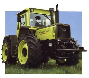

Technische Daten  |  MBtrac 1800 intercooler
 MBtrac Baureihe   WDB 443.166
 Motor (Typ)  Mercedes - Benz
 Verfahren  6- Zylinder Diesel; Direkteinspritzer OM 366 LA/ 366.954 ; Ladeluftkühlung + Abgasturbolader; Wassergekühlt
 Gesamthubraum  5958 cm³
 Leistung nach DIN  132 kW / 180 PS
 Nenndrehzahl  2400 U/min.
 Drehmoment nach DIN  645 Nm (65 kpm) bei 1600-1800/min.
 Getriebe                                            Mercedes - Benz
  Gangzahl V/R  14/14 (16/16)
 Kriechgänge  7/7 (8/8)
 Endgeschwindigkeit  40 Km/h
 Bauart  Vollsynchronisiertes DB Schaltgetriebe mit integriertem Vorderradabtrieb (Allrad). Alle Gänge sind auch Rückwärts Fahrbar (Wendegetriebe)
 UG 3/65 - 6/9,35 GPA
 Batterie  12 V/120 Ah
 Zapfwelle  Unabhängig Pneumatisch zuschaltbar für volle Motorleistung von 540 auf 1000/min; wahlweise Keilwellenprofil 1 3/4´´ bzw. 1 3/8´´ oder Evolventen-Profil 1 3/8 ´´
 Achsen                                Mercedes - Benz
 Außenplanetenachsen mit Differentialsperren, baugleich vorn und hinten;
 Vorn: mit Schubrohr, Schraubenfedern, Teleskopdämpfer und Querlenker
 Hinten: starr mit dem Rahmen verbunden, Karadnwellen- Antrieb
 Differentialsperre  in Vorder- und Hinterachse während der Fahrt Pneumatisch zu- und abschaltbar
 Lenkung  hydrostatische Servolenkung, getrennter Ölkreis
 Bremsanlage  hydraulische Vierrad- Trommelbremse
 Rahmen  2 U- Längsträger aus Walzprofil mit Rohrquerträgern verwindungsfähig
 Hydraulikanlage  Zahnradpumpe 57 l/min. ; Arbeitsdruck 200 bar
 Kraftstofftank  240 Liter
 Fahrerhaus  OECD Geprüfte Sicherheitskabine für 2 Personen; 4 Punkt gelagert, seitlich Kippbar
 Kraftheber hinten  7000 kp (~ 7000 kg) Hubkraft am unteren Anlenkpunkt des Dreipunktgestänges. Dreipunktgestänge Kat. lll nach Norm mit Regelhydraulik für Zugwiederstands-, Lage- und Mischregelung Serienmäßig, auf Wunsch EHR
 Kraftheber vorn  3000 kp (~ 3000 kg) Hubkraft
 Abmessungen  Länge: 4680 mm | Breite: 2500 mm | Höhe: 2930 mm | Radstand: 2650 mm | Bodenfreiheit: ~ 580 mm
 Leergewicht  ~ 6350 kg
 zul. Achslast vorn
                       hinten
    6020 kg
    6500 kg
 zul. Gesamtgewicht     10000 kg
 Preis laut Liste  152.765 DM in Grundaustattung;
 192.027 DM in Empfohlener Agrar Austattung
