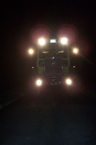

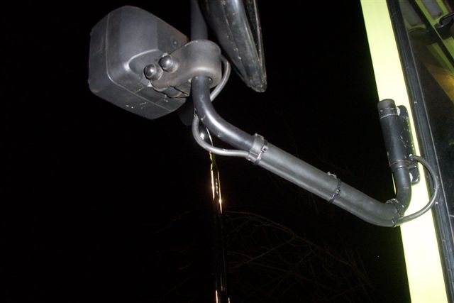

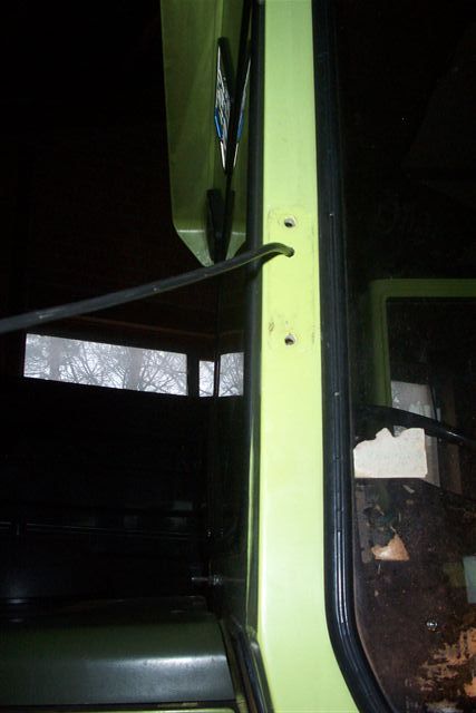

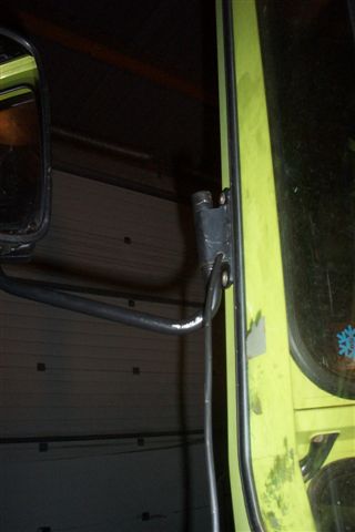

Man man man, dauert auch alles länger als man vermutet... So Amatur ist wieder zusammen, und auch ein Bild von der ersten Trockenübung. Morgen mal das Kabel in die Endmontage schicken... Muss noch durch einen Holm und dann durch die Spiegelstange.. Macht so aber auch schon was her... Also Licht ist spitze...

Heute habe ich auch meine Lampen angeschlossen, somit ist alles fertig...
Ich find es super so...
