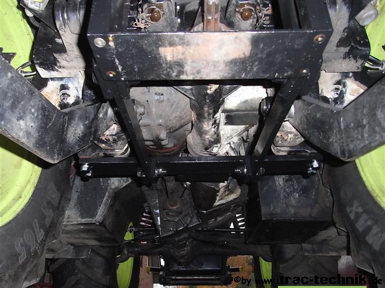

#34
XTRAC15
Moin Moin,
Kann mir mal bitte jemand die Maße der Schrauben geben, womit die Strebe unter die Hinterachse der Großen Baureihe geschraubt wird? Also von den Schrauben, die durch die Löcher (im Roten Kästchen) kommen?
Danke im voraus,
[Bild: attachment.php?aid=1502]
#35
Hallo - ist wohl schon Geschichte: M18x1,5x80. Gewinde mußt Du vorher nachschneiden - da ist gerne Eigengleim drin. Grüsse Marcus
#36
Ja Danke Marcus, aber die Geschichte hat sich erledigt bzw. ist schon länger fertig Wink
[Bild: 004.JPG]
#37
Hi Hartmut, ich erinnere mich.
Bei der org. Mercedes Hitch war die Quertraverse/Abstützung zusätzlich noch mit 2 Winkelprofilen an den dicken Einstellmuttern für den Regelweg an den Unterlenkeraufnahmen verschraubt. Ich montiere gerade probeweise bei meinem 1600er den org. Zughaken/Hitch da ich da im Herbst eine gr. Scheibenegge anhängen will. Strohpressen geht definitiv bei montierter Aunahme für die Hitch nicht, das Teil sitzt viel zu tief (Bodenfreiheit nur ca. 30 cm). Nach Anpassung werde ich das wieder demontieren und erst nach dem Stroh anbauen. Hat hier jemand noch ein Zugpendel für die org. Hitchaufnahme liegen?
Grüsse Marcus
#38
so mein schlitten is dran.
jetzt wird lackiert.
muss noch hydr.leitungen verlegen und sowas.dann isser fertig.
is ne sonderlösung, aber es ging nicht anders. denn ich wollte mehr anhängehöhe.
Mein Projekt ist beendet.
Sieht super aus.
Habe jetzt ca. 15cm mehr anhängehöhe.
zusätzlich wurde noch ein neuer Verteiler für die Elektrik eingebaut und die Anhängersteckdose verlegt.
