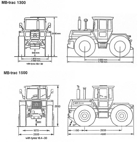

Meine Frage: Wieviel mißt die Achse eines MB1300 und eines MB1500? Was macht den Unterschied in der Außenbreite?

Die technischen Daten sind annähernd gleich. Siehe folgende Zeichnungen:

Danke Norbert,
Also liegts nur an der Reifenbreite.

bei gleicher Reifengröße und gleicher Spurweite der Felgen gibt es keinen Unterschied in der Außenbreite.
Ich vermute, dass du dich auf die Angabe 2,16m in den technischen Daten beim 1300er beziehst. Den Wert kannst du getrost vergessen.
Im 1300er wurden die gleichen Achsbaumuster verbaut wie im 1500er (für die Erbsenzähler Wink: ja ich weiß, dass man das so allgemein nicht sagen kann, aber eine genaue aufs Baujahr bezogene Abhandlung der Achsbaumuster spar ich mir.Wink).

die Achsbreite entspricht auf keinem Fall der Spurweite. Die gr. BR hat sehr weit nach aussen gewölbte Felgen .... Ich denke die Achsbreite/Flanschmaß liegt um 2400 mm ...

Benutzer tom-tom hat mich in einer privaten Nachricht nach den Skizzen gefragt, die ich oben eingestellt habe. Hier die Antwort für alle:
Es gibt pdf-Dateien auf folgender australischen Seite: http://www.unimog.com.au/motech02.htm

Das Flanschmaß der Achsen in den MB trac 1100, 1300 und 1500 (Baureihen 442 und 443) beträgt 2323 mm.
