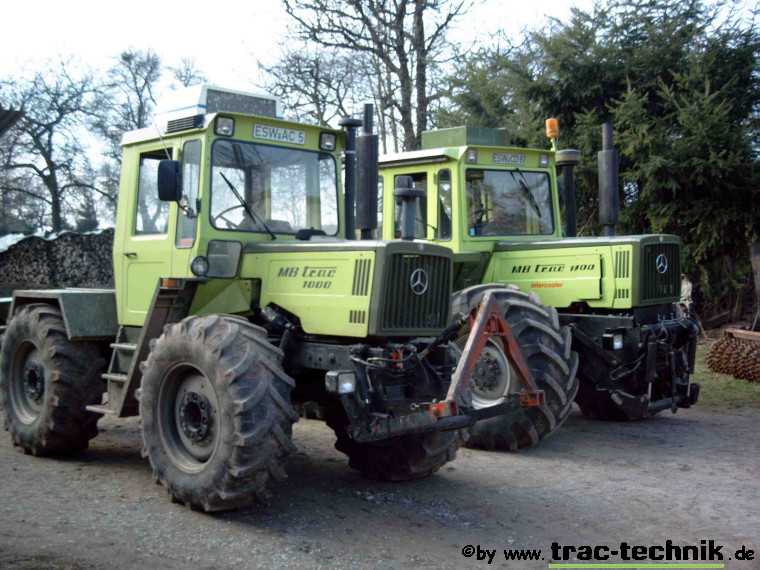

Ich will mein 1000er Trac herrichten!
Und wollt mal Fragen welche Reifen ich auf mein Trac noch rauf bekomme! Hab mir gedacht evtl. 620/70 R26 gehen di noch??

zu den Reifen: 580/70R26 gehen auf jeden Fall, gibts auch mittlere BR Tracs, die die aufgezogen haben. 620/70R26 ist schon noch ne Nummer größer. Die sind schon so knapp 150cm im Durchmesser, sogar noch 2-3cm größer als 540/65R30. Ich denke ohne Umbauarbeiten, wie z.B. höhergelegte Kotflügel hinten geht nix. Ob es eine Genehmigung von neuerdings Daimler AG gibt weiß ich auch nicht.

Mit den Reifen ist auch so ne Sache, mir fahren im Frühjahr 600/55 26.5 und sonst 480/70R28 mir persönlich wären halt Die 540/65 R30 schon lieber wie die 28er aber ich habe mir gedacht vielleicht könnte ich beides haben damit ich im frühjahr nicht mehr wechseln muss. Also würd ich mir die 620/70 R26 kaufen und die beiden anderen Sätze verkaufen. Den dann hab ich Bodenschonung und großen Reifen!

Wir haben original 19.5LR28 auf dem 1000er...aber mW sind die Kotflügel nicht höher gesetzt worden (wurde so ab Werk von uns bestellt)

Also kosten ist ja immer so ein Thema, denke dass das auch Markenabhängig ist! Bzw. Beschaffbarkeit! Die BIBX für unseren großen waren in Deutschland nicht mehr zu bekommen, also haben wie sie in Polen geholt.
Auf dem kleinen fahren wir drei größen:
18.4R30 :
[Bild: 13847029a2703130092b733729627l.jpg]
24x31.00 26nhs :
[Bild: 13847029a5572777287l.jpg]
und die originalen:
19.5LR28 :
[Bild: MBtrac_neues_Design_12.jpg]

der 580/70R26 ist bestimmt ne super Sache, passende Größe, großes Luftvolumen, gute Bodenschonung. Berichte halt mal, wenn Du den neuen Satz drauf hast.
Zur Spurweite: bei der DW 20 Felge sind 190cm schon angemessen, denn viele Tracs mit 540/65R28 laufen mit der DW15x28 Felge auf 180cm Spur. die DW 20 ist ja allein schon ca. 5cm breiter => zwei Felgen pro Achse => 10cm mehr => 190cm Spur um den gleichen Lenkeinschlag zu realisieren.

Ich stell mir gerade einen 540er Reifen auf einer 16 Zoll breiten Felge vor. Die Konstellation hab ich z.B. aufm 1000er. Die Reifenbreite bei meinen 540er Kleber beträgt genau 54cm (Die Michels fallen laut meinem Tabellenbuch je nach Durchmesser um 1-3cm schmäler aus.)
Weiters stell ich mir einen 580er Michelin auf einer 16er Felge vor. (Ist von Michelin zugelassen. Die 18er wird empfohlen. Die 20er gar ned zugelassen.) Der 580/70 R 26 ist 59cm breit. Das macht also 5cm mehr Spur und 10cm mehr Außenbreite wenn der Abstand der Reifeninnenseiten gleich bleiben soll. Preisfrage: Welchen Einfluss hatte nun die Felgenbreite? => Keinen. Sie blieb bei diesem Gedankenexperiment gleich bei 16 Zoll.
=> Für einen 1000er mit 540er Bereifung (hier darf man jetzt streiten wie breit der je Hersteller ausfällt) bei einer Spur von 180cm würd ich beim Wechsel auf 580/70 R 26 auf 180cm + (Reifenbreite_neu in cm - Reifenbreite_alt in cm) Spur gehen. Wird sich also zwischen 185cm und 190cm bewegen.
Letztlich ist für die Wahl der minimalen Spur der Platz nach innen entscheidend. Bei ungefähr gleichbleibendem Durchmesser (z.B. 540/65 R 28 -> 580/70 R26) oder kleiner werdendem Durchmesser (540/65 R 30 -> 580/70 R 26) kann man denke ich mit 185cm gut leben bei gleich bleibendem Lenkeinschlag. Man muss nur prüfen wie es sich mit den vorderen Kotflügeln verhält. Sollte kein Problem sein.
Den Roman nochmal zusammen gefasst: Der Reifen schleift als erstes am Rahmen und darauf kommts an. Wenn die Felge beginnt am Rahmen zu schleifen hat man andere Probleme. Tongue

ich persönlich würd mir ja lieber gleich den 620/70 R26 (Reifenausendurchmesser 1500mm)drauftun. Im vergleich zu meine jetzigen Reifen 480/70 R28 (außendurchmesser 1435mm neuzustand)
das sind doch eigentlich nur 8cm. Das müsste doch theorietisch gehen! Wenn man dann noch auf eine Breitere Spur geht(z.b. 190cm), kann es doch eher sein das der reifen beim einschlagen am Kotflügel angeht, als am Rahmen!
Und da muas man es sich halt auch entsprechend richten!
Oder was meint ihr??

Der 1000er von Gaggenau hatte eine 20er Felge drauf mit 580/70-26

kleine Anmerkung zum Lenkeinschlag: Der läßt sich mittels einer Schraube der Reifengröße anpassen, damit der Reifen nicht am Rahmen schleifen kann. Der max. Lenkeinschlag wird dadurch nur verringert. Manchen störts, andere nicht.
