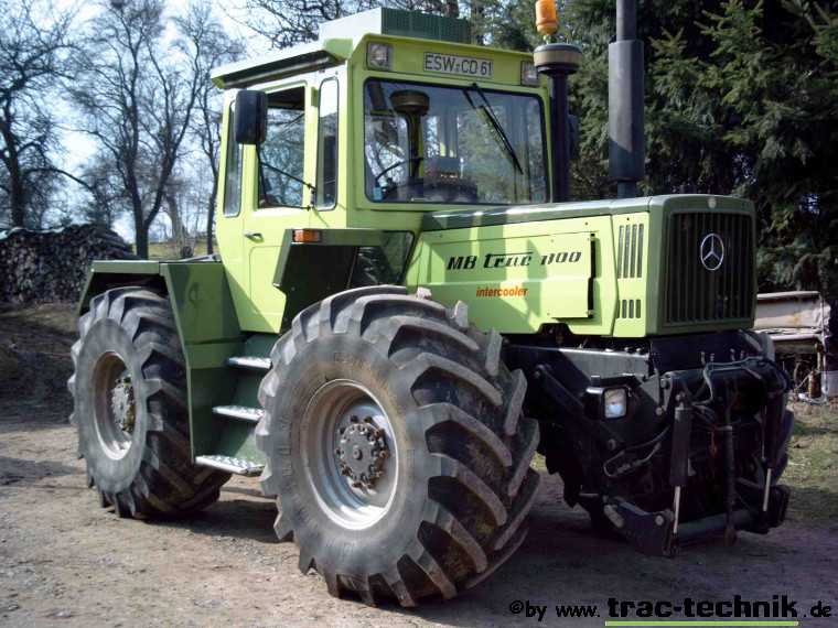

also zum Thema "günstig" kann ich dir in diesem Fall sagen: schlecht! Du kannst gerne mal beim Schreyer zB reinschauen und dir die Preise holen was die einzelnen Elemente kosten, halt dich aber fest
Wenn du Glück hast findest du jemand der diese Bauteile gebraucht herumliegen hat, die Chancen stehen da aber eher schlecht. Machbar ist das alles schon, aber wie gesagt wenn du alle Teile kaufen musst / willst, dann wird es teuer!! (Ich sag nur: Das Gitter im Frontgrill :eek: )
Wir hatten diesen Umbau auch im Rahmen der komplettsanierung und Motorenumbaus vorgenommen, hatten aber all die Bauteile zur Hand da unser kleiner Trac mal einen Unfall hatte, bei welchem die komplette Haubenverkleidung noch da war
Das Ergebnis siehst du hier:

danke fuer die Antwort, kannst du mir noch sagen was auf deinem fuer eine Reifengroesse drauf ist ? Danke

Räder sind 620/75 R26
