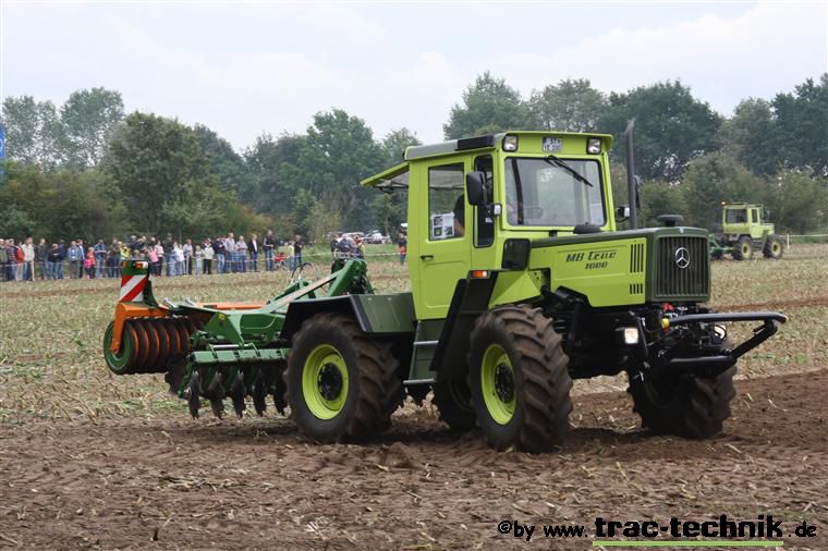

Moin Alex,
Das kommt ganz auf den Boden an.
Auf Sandboden sollte die Zugkraft nicht das Problem sein...
Und zum Hubkraftbedarf kann man nur sagen: ...ausprobieren.
Zur Not fahr doch mal zu deinem Nachbarn und häng seine Catros hinter. Vielleicht kannst du die Egge ja auch noch etwas beschweren (Gewichtsplatten) um die Drille und Zusatzgewichte zu simulieren?

Hallo Alex,
Ziehen tut der Trac die Catros schon, aber auf Dauer wird die Hydraulikanlage so heiß, daß er nach 2 Stunden nicht mehr aushebt.
Die Erfahrung habe ich gemacht.

Moin Horst,
Also so massiv braucht das Frontgewicht am MBtrac 441 nicht sein.
Ich denke 4-500 kg sollten ausreichend sein, bei einer Standard Catros mit Keilringwalze.
2010 auf unserem Feldtag bei mir in Nordhorn hatten wir so ein Gespann laufen, sogar ohne Frontgewicht.
Da hebt er zwar die Nase, aber wie gesagt, da dürften 4-500 kg abhilfe schaffen.

Horst hat nicht unrecht!
Kann man eine Amazone Catros mit einer Väderstadt Carrier (beide 3 Meter breit) mit einander vergleichen? ich kann nur über die Carrier Auskunft geben.
Wir fahren am 1100er eine 3 Meter breite Väderstadt Carrier, ohne Zusatzgewicht (weiß nich ob man die Gewichtsmäßig mit der Catros vergleichen kann).
Hubkraft ist bei unserm Trac nicht das Problem, Hebt der 1000er denn weniger als der 1100er?
Der Reifendruck sollte nur hinten nicht zu niedrig sein weil dann die hinteren Reifen sehr stark abplatten und die Scheibenegge nicht sehr hoch kommt,
Nur an der einzigen steilen Ecke nehme ich immer das Frontgewicht, ca. 400 Kilo das ich auch zum grubbern nutze, das Fahrgefühl ist dann gleich ganz anders, vorallem wenn man am Hang dreht. Ansonsten geht´s ohne Gewicht.
Leistungsmäßig kommt es immer auf die tiefe der Bearbeitung an.
Nach dem abernten des Feldes flach Scheibeneggen schaffe ich Gruppe 2 Gang 3 langsam 21 km/h auf der Geraden, zur Saatbettbereitung Gruppe 2 Gang 2 schnell(16km/h). Es kommt auch auf die Bewirtschaftung des Bodens an, pfluglos oder nicht ? Ich pflüge seit 2003 nicht mehr (außer Maisfläche), daher denke ich das man auf gepflügtem Boden nicht so rasch fahren kann.
Hoffe ich konnte ein paar Fragen beantworten
Gruß Heinrich
