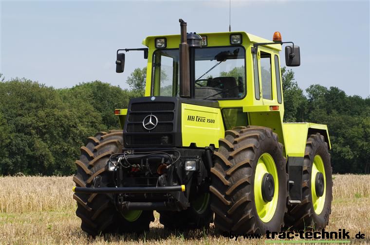

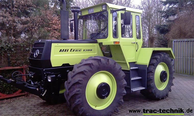

Es gibt 3 Sorten "Standardfelgen" die sich optisch sehr ähneln.
- 15x34 mit 1871 mm Spur
- 16x34 mit 1903 mm Spur
- 16x34 mit 2000 mm Spur
Jeweils Hersteller Lemmerz.
Die 15 oder 16ér Felge ist jedoch nicht Baujahrabhängig.

(07.08.2014, 09:19)Hartmut schrieb:  - 15x34 mit 1871 mm Spur
[Bild: 2013_04_20_18_.jpg]
[Bild: 2011_07_28_01.JPG]

Hartmut, bist du dir absolut sicher, daß es auf dem unteren Bild original Felgen ab Werk sind? Wäre mir neu! Was hatte diese SA denn für einen Werkscode? Machte mit den damals verfügbaren Reifen, bzw. für Sonderkulturen (wegen der Breite) eigentlich keinen Sinn...Rolleyes
greetzWink
Gerade als der 600/65 R34 von Michelin kam, und nachträglich in die Preislisten mit aufgenommen wurde, machte die breite Spur sehr wohl Sinn! Wink
Ja, es sind original Felgen, aber selten!
SA Code ist nicht bekannt.
Teile Nummer müsste man mal ablesen.
Der abgebildete trac gehört den Berscheider Jungs!
