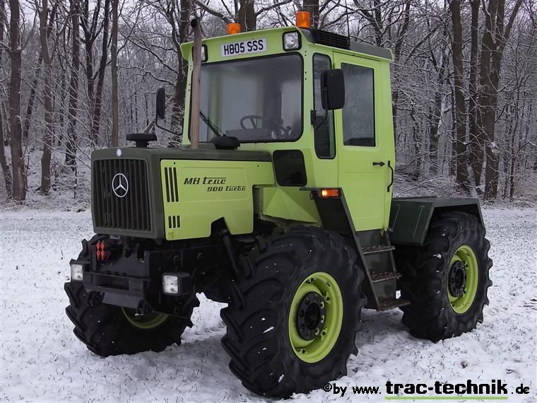

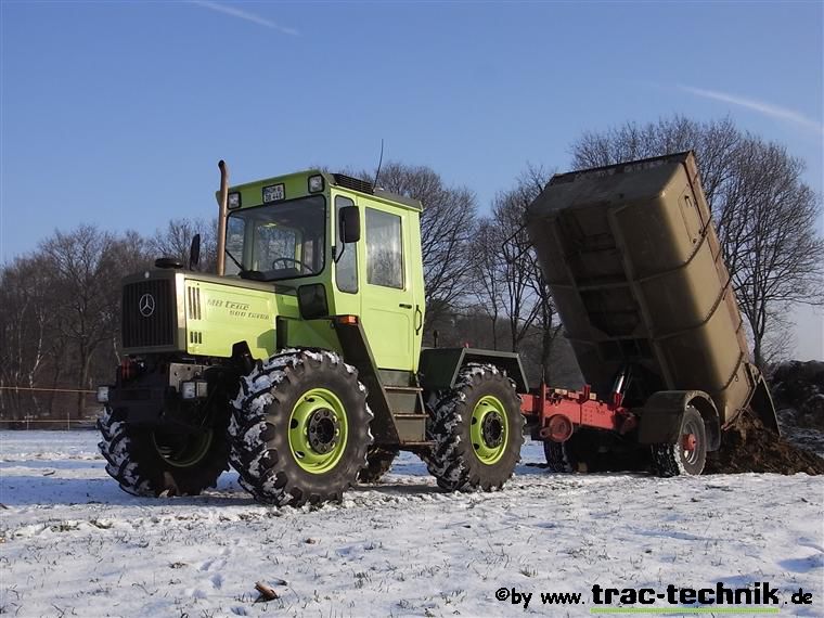

Beiträge: 11.995
Themen: 1.243
114
Bei der Optik würde es schon sehr viel helfen, einfach die Felgen wieder original Hellgelbgrün zu lackieren
Mit den Spurverstellfelgen kannst du einiges heraus holen.
1600 mm Spur, so wie du es momentan hast:
1800 mm Spur, wenn man die Verstellfelgen umschraubt:
