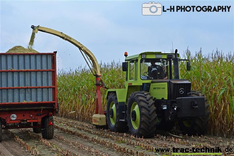

Wegen der Eintragung wende dich mal an jowi, der hat sie auch auf seinem MBtrac 1300 - 443.161
Hier ein Foto von Jowi´s 1300 mit den BKT auf 15x34er Felgen
Beiträge: 59
Themen: 11
Registriert seit: Jul 2011
3
Top, ist breit genug!
