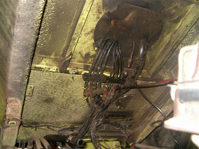

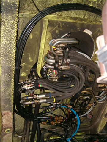

Hast Du in der Kabine vorne u hinten die sperrklinken für den Drehsitz?
Hast Du Luft betätigtes Gasbedal oder nicht?
oder schreib mal deine Fahrgestellnummer rein dann gucke in EPC nach.

Also das schlauchwirrwarr hab ich am trac nicht also hab ich auch keine RüFa...
und die Drittte bremse was bremst da Elektrisch?? is da so ne art Stell motor dafür oder wie muss ich mir das vorstellen??

Dann dreh alle deine Schrauben die du los genommen hast, fein wieder rein, denn er wird dann wohl keinen Drehsitz haben...
