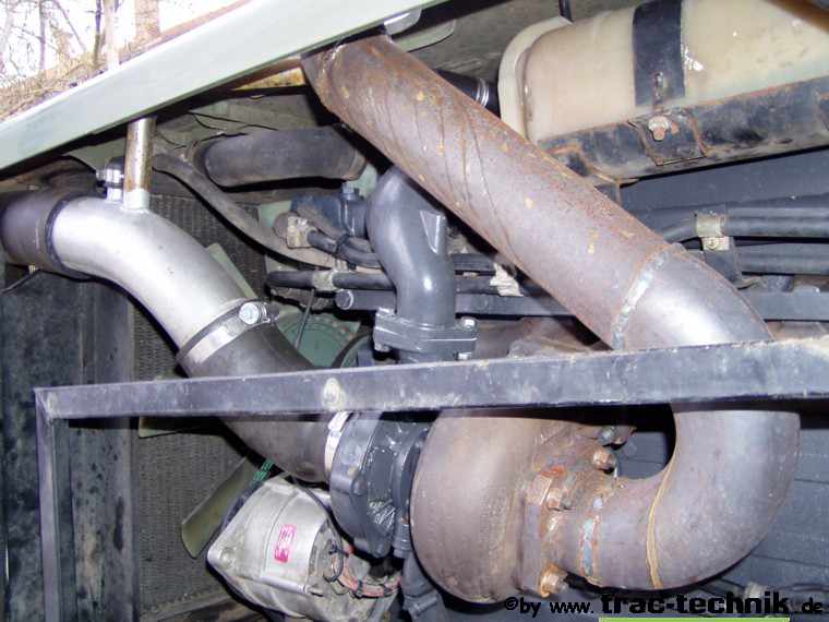

ich favorisiere diese Art des Umbaus:
[Bild: MBtrac_1000_turbo_06.jpg]
Leider hat mir der Dominik nicht sagen können welche Teilenummer der Ventildeckel bei ihm hat. Außerdem fehlt mir noch so wichtige Sachen wie die Nummer des Auspuffkrümmers und des Laders. Da warte ich wie gesagt noch auf die Unterstützung eines anderen EPC-lers.

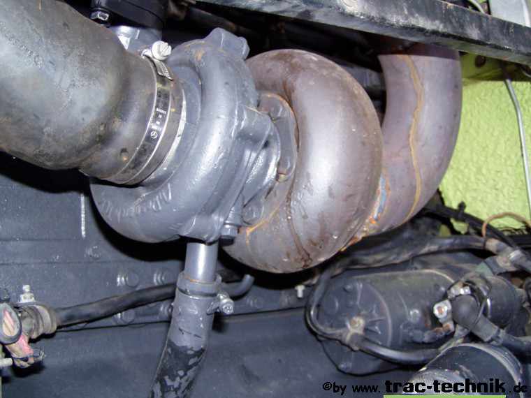

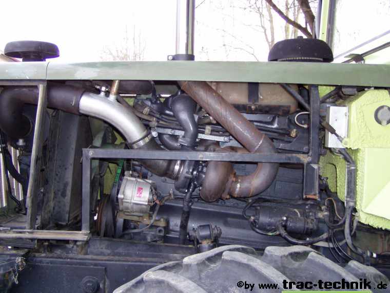

na dann muss ich wohl doch mal mit meiner bis jetzt gesammelten Wahrheit rausrücken. Normalerweise gibts bei mir keine halben Sachen, deswegen wollt ich das noch hinterm Berg halten.
- Luftkrümmer vom Turbo zum Ventildeckel A 352 098 56 15
- Die Gummi Luftansaugleitung vom Metallbogen zum Turbo hat A 440 528 06 08
- Der Metallbogen A 440 524 17 36
Nummern vom Auspuffkrümmer und Ventildeckel hab ich keine. Aber so wie es aussieht, könnte der Ventildeckel der sein, der im 1000er mit 352er normal drin ist. Die große Br. mit 352er hat ja einen anderen.
Wie auf dem Bild zu erkennen, ist der Turbolader von Garret/AiResearch
[Bild: MBtrac_1000_turbo_08.jpg]
[Bild: MBtrac_1000_turbo_11.jpg]
Der Lader ist jedenfalls nicht aus der Nummernserie:
- A 352 096 63 99
- A 352 096 73 99
- A 352 096 99 99
- A 352 096 71 99
- A 352 096 77 99
- A 352 096 82 99
- A 352 096 42 99
- A 366 096 02 99
Da bin ich mir absolut sicher da diese Lader anders aussehen und nur montiert werden können wenn der Flansch des Auspuffkrümmers nach unten zeigt und die Luft von hinten in den Lader geht und die Abgase vorne raus.
Wolfgang
