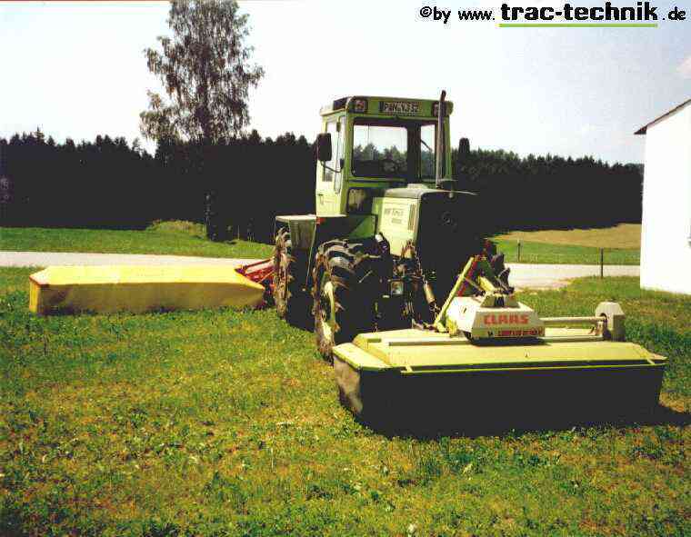

hier im forum war doch mal ein thema über frontmähwerke an den tracs . ich finde das aber nicht mehr, deshalb mächte ich wissen, wie das eigentlich geht und ob es überhaupt geht:
kann man front-und heckmähwerk gleichzeitig benutzen??
was für mähwerke sollten es sein.damit es funktioniert??
muss man irgendetwas besonderes haben oder tun??
da wir keine frontzapfwelle an unserem trac haben, kann man front und heckzapfwelle nur getrennt oder zusammen schalten??

Ja sicher,
Front
Heck
Front/Heck
Hast du noch keine Prospektbilder gesehen?

6
Eine kleine Besonderheit im Gegensatz zu Serienschleppern ist schon da...
Oft haben Front und Heckmähwerke unterschiedelcihe Drehzahlen(1000er front/540er Heck)
Das geht beim trac halt nichtw, der kann nur beide gleichzeitig...

Servus
Das mit den Drehzahlen stimmt schon aber wenn man sich aufm Hof auf eine Drehzahl einig wird dann ist das auch kein so großes Problem mehr. Bei einem unseren beiden Frontmähwerke kann man die Reimenscheiben vertauschen und so ganz einfach zwischen 540 und 1000er Drehzahl wechseln.
@Philipp:
Noch ein kleiner Nachtrag, wennst das hintere nicht weit nach rechts bringst dann kannst das vordere auch mit Verstellbolzen nach links (ca. 10 cm) versetzen.
Das hat die Vorteile dass du die Arbeitsbreite besser ausnutzen kannst, die Gewichtsverteilung besser wird und die Zapfwelle nicht so stark abgewinkelt wird.
Nachteil ist dass du auf der Straße etwas breiter bist.
Gruß Wolfgang

Ich hätte mal schnell eine Zwischenfrage, ich habe mal gehört das bei den Tracs die Frontzapfwelle ander rum läuft, also im vergleich zu anderen Schleppern. Also bräuchte man bei einem Frontmähwerk ein umkehrgetriebe. Stimmt das oder stimmt das nicht?
Gruss Franz

Hallo Franz
Das stimmt nicht.Beim Trac läuft die Frontzapfwelle genau so in der selben Richtung wie bei anderen Schleppern auch.Einziger Nachteil ist,das die Gelenkwelle des Frontmähwerkes ziemlich stark abgewinkelt ist.Fahre selber mit meinem 1000er ein 2,70m Front-und ein 3,30m Heckmähwerk.Schafft der Trac locker.
Mfg Erwin
