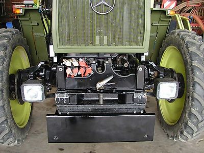

Servus,
du brauchst nicht die Platte davor, sondern darunter.
![Cool Cool](https://www.trac-technik.de/Forum/images/smilies/cool.gif)
Beim Schmidt Schnellwechselsystem werden in die "Ohren" zwei Haken mit dem Hubzylinder des Anbaugeräts abgesenkt. danach wird es ganz angehoben und mit 2 Schrauben, die eben durch die besagte Platte gesteckt werden, gegen Herabfallen gesichert. kannst du dir aber leicht selbst bauen. Die Platte wird in den Ringen unten an der Schräge der Frontplatte mit 2 Bolzen eingehängt und mit 2 schrägen Unterzügen und einer Welle durch den Durchgang der Fronthydraulik fixiert.
Wenn ichs finde, stell ich dir ein Bild ein.
Hier sieht man es schön:
http://www.traktorpool.de/media/1696/123...?width=400&height=300&crop&quality=80
Gruß, Jochen
1000er im Winterdienst - Der Gerät!
Mb Trac: Working farmers`s style!

ich habe noch so ne Anbauplatte liegen, sieht zwar aus wie ein Selbstbau sollte aber passen!! Fahre selber auch ein Schmidt Schild, schau mal ob der Front-Anbaubock nach hinten zum Rahmen abgestützt ist, hält sicher besser und ist (wenn nicht schon geschehen) mit überschaubarem Aufwand nachgerüstet!

Mein lieber Vorbesitzer hat an meinem Trac die beiden "Ohren" weggeschnitten, und durch ein Vierkantrohr ersetzt...wer macht denn sowas?
Normalerweise müsste ich doch die Ohren auch aus U-Profil wieder nachbauen können oder?

Ja werde den ganzen Bock morgen mal fotografieren. Wie gesagt...schaut aus wie der normale Anbaubock nur das auf der Oberseite die Taschen für die Fanghaken nicht da sind sondern ein geschlossenes Vierkantrohr.

Die Ohren (Fangtaschen) waren in der Tat ein paar Jahre nur eine SA beim MBtrac. Ich meine 77-78-79 den Dreh...
In der Zeit sah es dann so aus, wie du es beschreibst
Anfangs, und auch nachher waren sie dann wieder Serie.

Das kann gut möglich sein denn meiner ist ein 79er. Da kann ich doch dann eigentlich ohne Probleme die Taschen für die Fanghaken draus machen oder?

Hab mir die Fangtaschen selbst gemacht, und unten eine Platte angepasst auf der man den Pflug verschrauben kann.

Pass aber auf deine oberen taschen auf, ich hab auch schon selber gebaute gesehen, die dann nach außen gebogen waren. Denn die originalen sind ganz schön dick...
